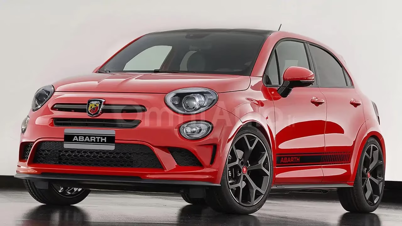

  • Hallo Zusammen,
    mich beschäftigt aktuell folgendes Gedankenspiel. Leider wird der Fiat 500X nicht als Abarth angeboten, was Mega Schade ist.
    Daher folgende Überlegungen bzgl. Umbauprojekt:
    Basis (Ist-Stand):
    Fiat 500X 1.4L (140PS), 4x4, 6G Handschalter, EU6)
    Ziel (Soll-Stand Technik):
    Fiat 500X "Abarth" als 1,8L Version (Alfa Motor, 1742ccm, EU6) umbauen. Dazu eine dezente Leistungssteigerung auf 270-300PS. Spenderfahrzeug ist eine Alfa Gulietta QV.
    Was haltet ihr davon? Machbar? Gibts das schon? Kennt ihr Fachbetriebe die sowas unterstützen oder durchführen?
    Danke vorab. Andy
