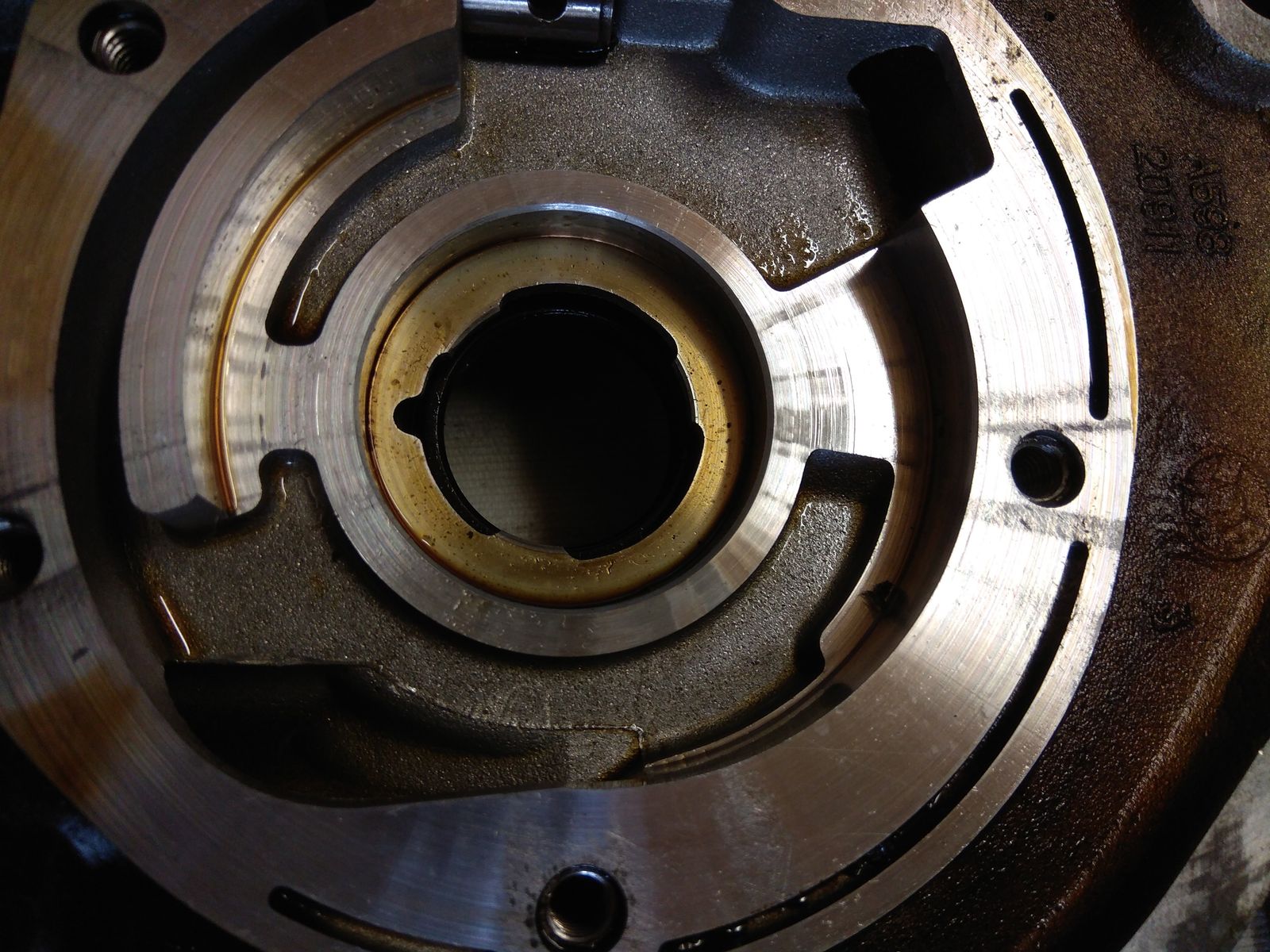

...hatte auch so´n ähnliches Geräusch. Am Ende war´s die Ölpumpe.

Die Ölpumpe? Das müsste der Sensor doch eigentlich melden....?
Welcher Sensor soll ein Geräusch an der Ölpumpe melden ?
Wenn der Druck nicht passt...
