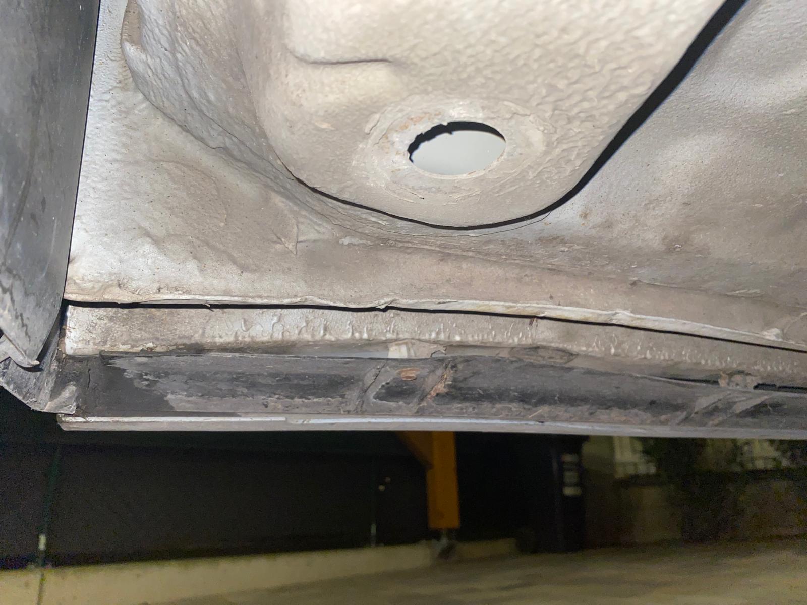

    Als ich dann unterm Auto lag, ein kleiner schreck:
    - eine der 6 Schrauben für die Abdeckung unten war schon abgerissen und die restlichen 5 haben sich nur mit sehr viel WD40 gelockert, die Klammern welche an dieser Abdeckung die Filzmatten zur Geräuschdämmung halten sind auch tlw. schon weggerostet. Ist das schon mal bei euch vorgekommen?
    - der nächste Schreck, die Holme an denen man den Wagenheber ansetzt sind vermutlich dadurch verbogen, kann das so leicht passieren? Oder was meint ihr woher ist das links und rechts?

    Zu verborgene Holme:
    Da fand ein Mechaniker wohl nicht den richtigen Punkt. Der 595 wird an den Domen ( zB auf dem Bild) aufgenommen und nicht am Falz. Ärgerlich, aber nicht mehr änderbar.

  • Das Hydrauliköl ist nur für den Schaltvorgang zuständig, wenn es Geräusche mit eingelegten Gang gibt, würde ich auch das Getriebeöl wechseln.
    Das mit den Beulen im Schweller ist doof, aber nun wohl nicht mehr zu ändern. Codieren geht bei Fiat deutlich einfacher als am BMW, einfach weil man zB. die Steuergeräte und Radio nicht freischalten lassen muß beim Hersteller, zumindestens bei unseren Fiats und Alfa. In Rostvorsorge zu investieren und die Serviceintervalle einzuhalten ist bestimmt kein Fehler.

  • Grüezi und willkommen bei den Abarthisti Manuel
    Gratulation - mit dem Abarth hast du dir auch viel Emotionen dazu gekauft!
    Für meinen Geschmack sieht der Unterboden / Schweller für das Alter sehr lädiert aus.
    Liebevolle Pflege sieht anders aus - dafür war der Preis entsprechend.
