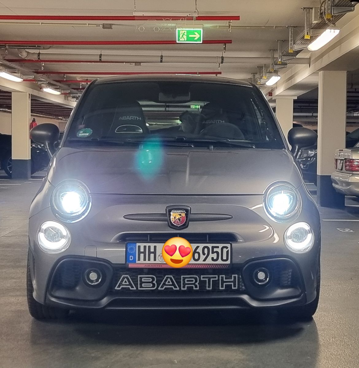

  • Hallo Gemeinde,
    man kann nicht alles haben.... Mein 695 Competizione hat leider nur die H7 Halos, die ein Licht ähnlich einer historischen Tranleuchte bringen.
    Jetzt gibt es ja nette LED H7 Birnen, z.B. von Osram und Philipps. Die scheinen jedoch für das Baujahr 23 keine Zulassung zu haben.....
    Gibt es da etwas legales, das für a bisserl richtiges Licht sorgt ?
    Vielen Dank im Voraus für zwecksdienliche Hinweise !

  • So, jetzt sind die Phillips LEDs drin. Der EInbau ist nicht vergnügungssteuerpflichtig, besonders nicht auf der rechten Seite.
    Jaaa, erst den Ring lösen und in den Scheinwerfer einsetzen, dann die LED. Ist so auch in der Einbauanleitung abgebildet.
    Schau´n mer mal heute Abend im Dunkeln, ob der Fiat :P nun mehr Lux hat......
    Grüße, Schnauzer
    Mein Auto: 695 Competizione, Challenger RT, Jimny GJ, Pajero V80, Käfer Cabrio mit Bums
  • Sooo, erster Test bei Dunkelheit. Das Licht an sich ist strahlend weiß, deutlich besser als die H7 Halos. Aber die dunklen Löcher direkt vor dem Auto......
    Auf der Fahrerseite ist es extrem, da wird es erst ca. 10m vor dem Auto hell. Rechts ist auch ein dunkler Fleck, jedoch nicht so ausgeprägt.
