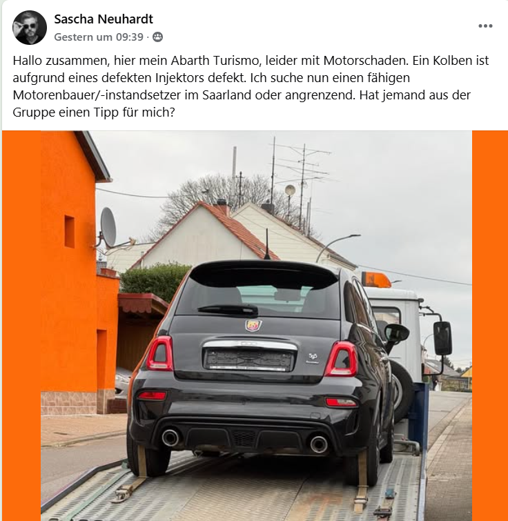

    Und nicht vergessen Zündspulen und Einspritzventile alle 50.000km zu tauschen... ;)
    Erst gestern wieder einer bei den Abarth Freunden auf FB.
    Oli
  • Und nicht vergessen Zündspulen und Einspritzventile alle 50.000km zu tauschen... ;)
    DAS passiert aber tatsächlich, mir ist ja auch eine Kerze abgeraucht weil die Düse nicht bei jedem Takt eingespritzt hat. Allerdings bei deutlich mehr km.
  • gibt nur die originalen Bosch für ein Heidengeld. Ist ne beschissene Größe an ccm. Motorsportdüsem mit glaub ca 25% mehr kosten ein Bruchteil vom Bruchteil, aber die Motorsteuerung kann die nicht ausgleichen, da müsste das Kennfeld dann angepasst werden. damit das Gemisch passt
