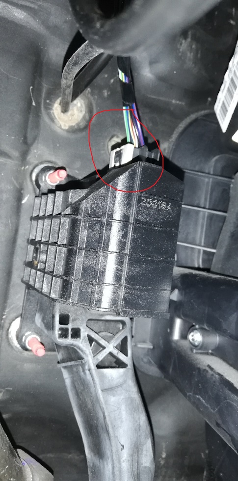

    Montage: Stecker am Gaspedal (Foto) entriegeln, dazu den grauen Verriegelungsbügel nach oben ausrasten, dann
    am Stecker wackeln, bis er sich löst und abgeht. Modul mit Original-Stecker und Y-Kabel dazwischenklemmen, Kabel
    ordentlich im Fußraum verlegen, Modul befestigen. Rest nach Anleitung. Falls Ihr einen eckigen Stecker mit roter
    Verriegelung habt, müsst Ihr das bei Bestellung unbedingt angeben!
