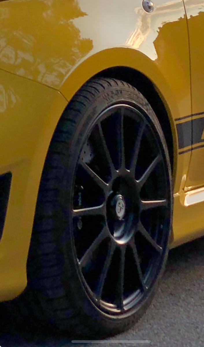

  • Was sind Serie für Felgen drauf? Das Performance Paket hatte schwarze Supersportfelgen. Wenn die dabei sind hat er ziemlich sicher eine Sperre.
    Bilder

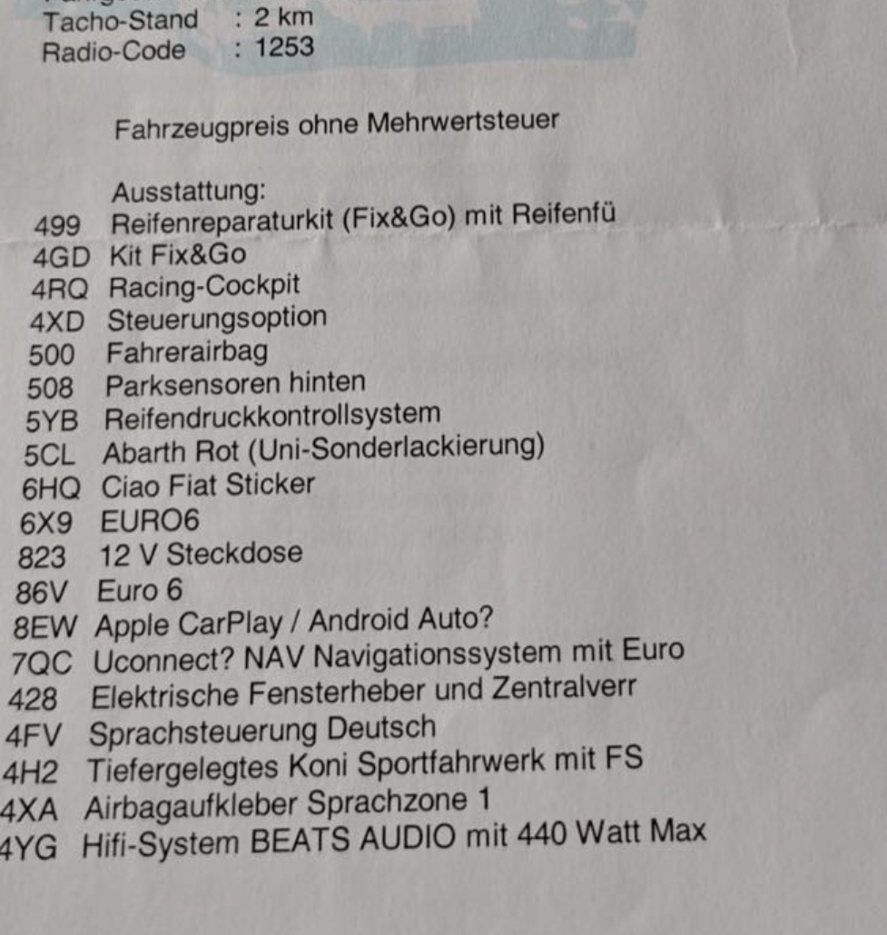

    Bei meinem (allerdings 2020er) war der Bestellschlüssel für's Perfomance Paket "1PN".
    Findet sich aber wohl nur auf der Neuwagenrechnung?

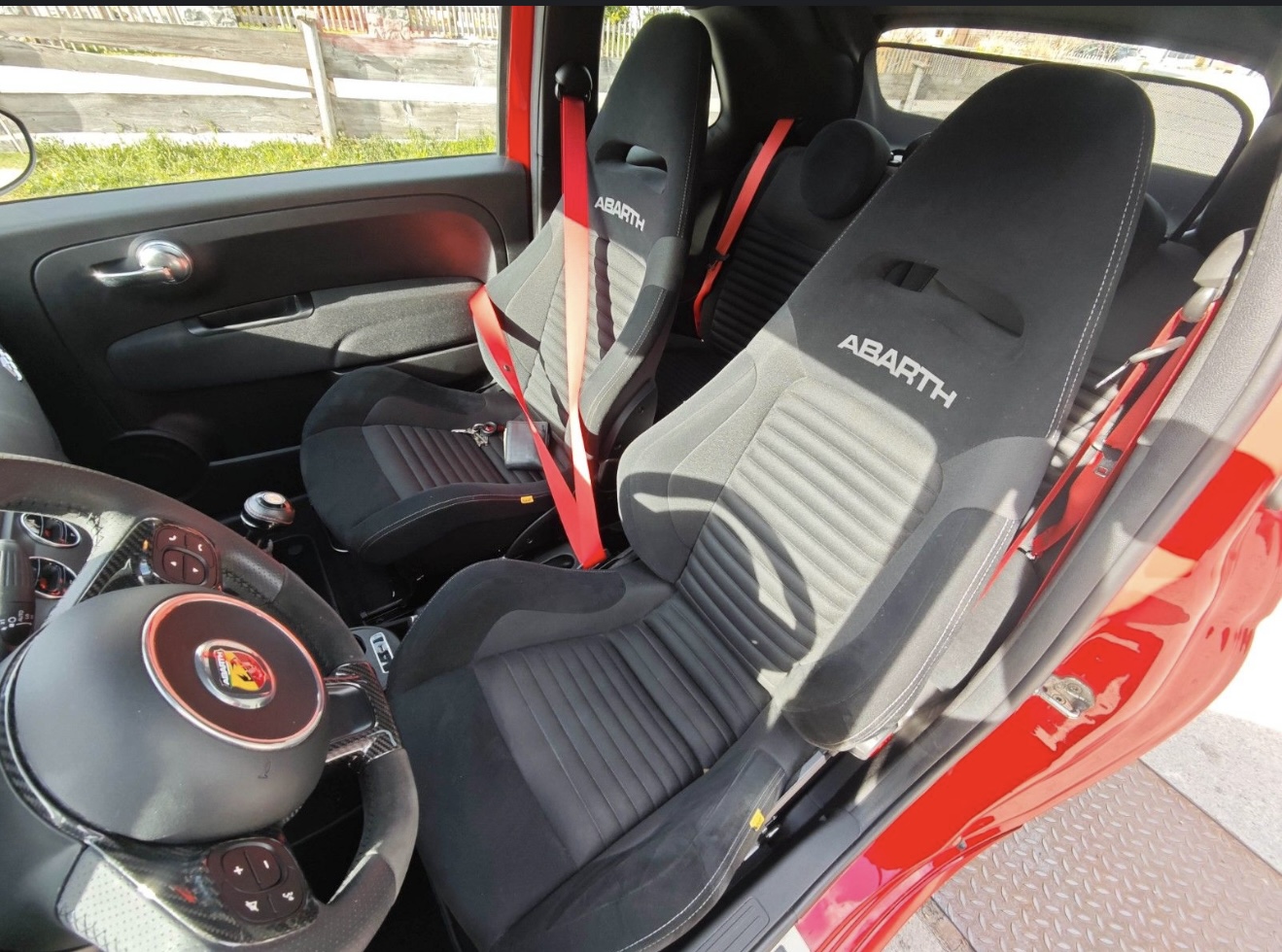

  • Ist leider nix geworden, das Mädel schickte erst die Adresse nicht, dann war der Vater krank und um 13:00 war er tatsächlich verkauft.
    Morgen neuer Anlauf, ein roter 595C Competezione 26tkm, Sabelt aber ohne Carbon,
    Beats, Rote Gurte, Bi-Xenon, Navi, U Connect, Carplay, Estetico schwarz, Autom. Fahrtlicht, Winterreifen auf Original Abarth 17.
    Heisst ab um 4:00 450km zum Auto
    Benny595 Das müsste schon der mit der neueren Abgasnorm sein als der gelbe davor.
    Preis mit 19k denke ich mehr als Fair
