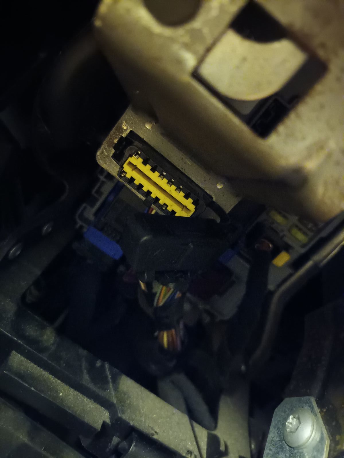

  • Ehh wie sieht der aus?
    Der Anschluss am Auto ist gelb.
    EDIT:
    Ich nutze einen "Vgate iCar Pro Bluetooth". Brauch ich da noch einen Adapter? Wenn ja, nach was muss ich googlen? :)
    Und funktioniert das dann nur teilweise, weil ein paar Pins an den BUS kommen und ein paar nicht?
    EDIT2:
    Brauche ich das?
    https://www.ebay.de/itm/193415…et_ver=artemis&media=COPY
  • Für MES und eine erfolgreiche Verbindung, benötigst du bestimmte Adapter. Einen "Grundadapter" und einen "gelben" für solche Fälle.
