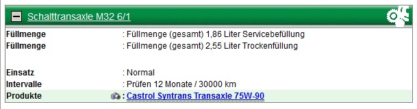

Edit: Mit freundlicher Unterstützung der Castrol-Homepage:
Der Information zufolge resultiert, daß 690ml beim Wechsel drinnen verbleiben. -
