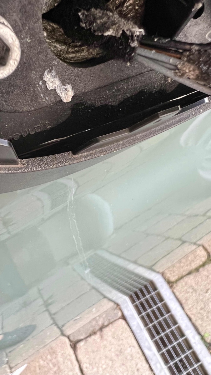

Diese Wasserläufer haben mich auch immer über Tage genervt. Wenn du den Deckel abnimmst, siehst du wie das Wasser im Fuß steht:

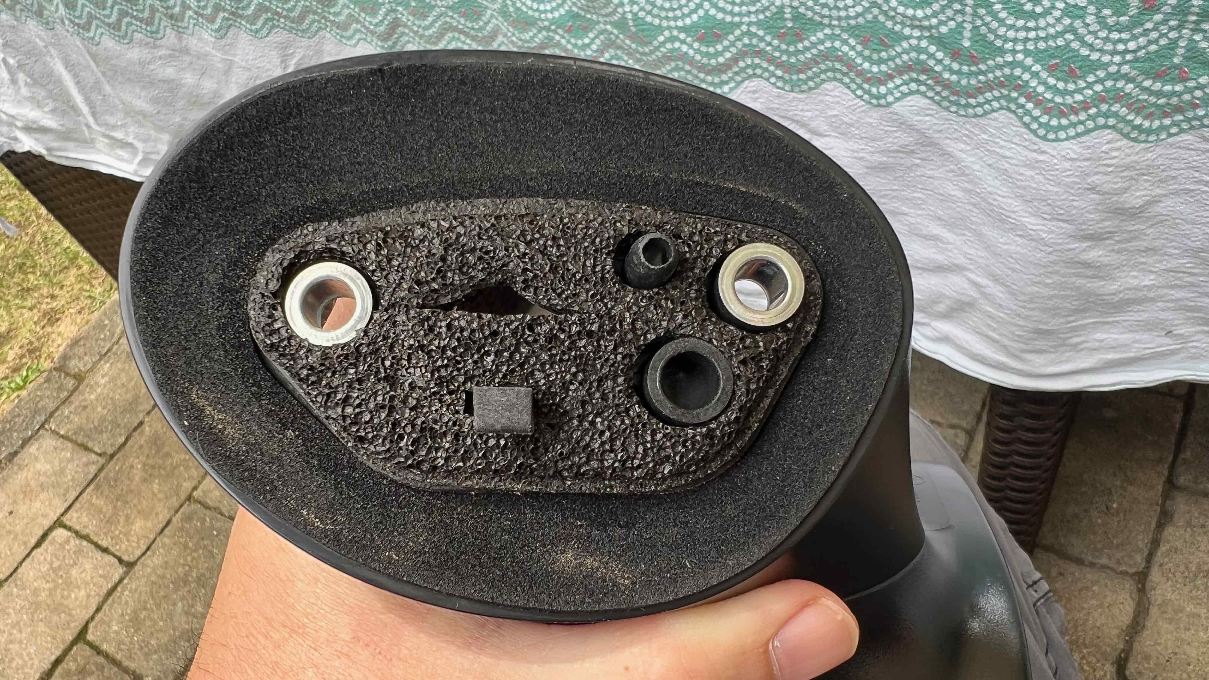

Ich habe den kompletten Spiegel abgebaut. Von Innen ist er mit einer Art Schaumstoff ganzflächig verschlossen:
Wenn du unten den Schaumstoff etwas entfernst, sieht man das der Fuß eigentlich einen Ablauf hat:
Wenn er wieder montiert ist kann das Wasser schneller ablaufen...

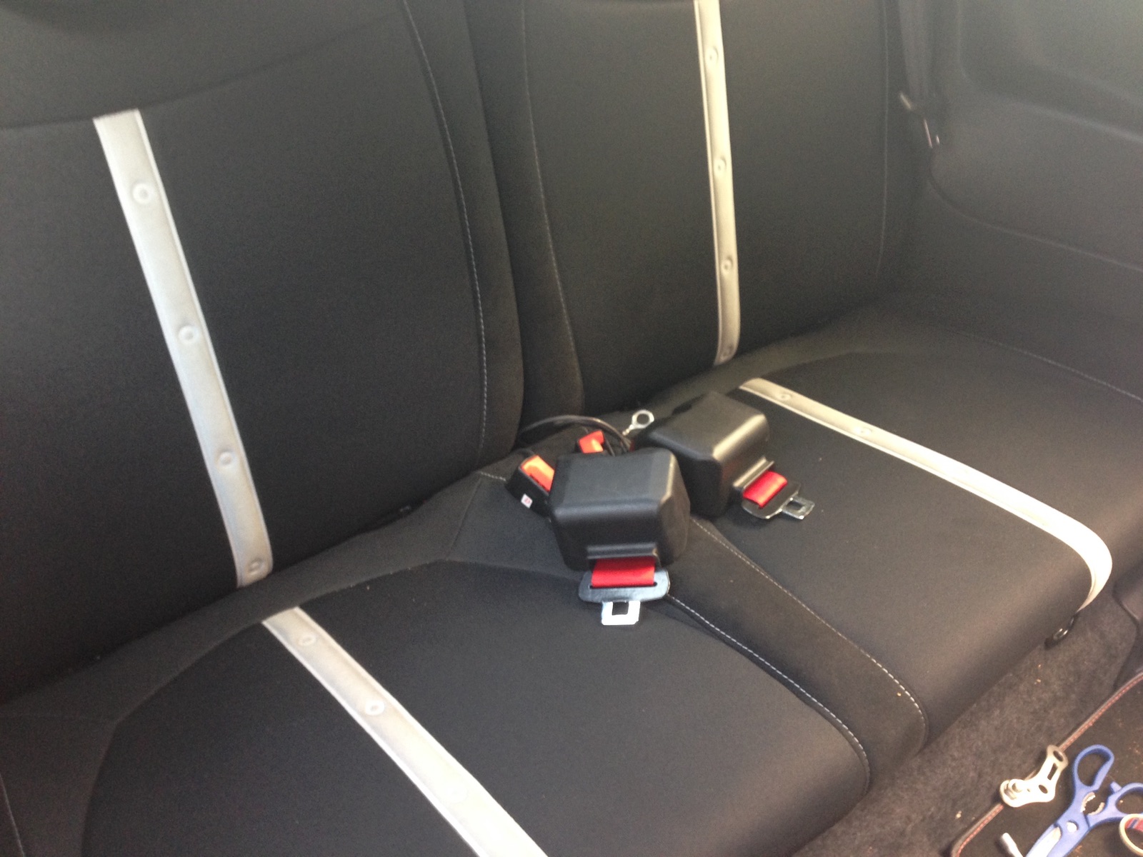

Hallo To,
das war irgendwie gar kein Problem. Bin mit den Gutachten (Schiene, Sitz & Gurte) zum TÜV und nach 20 min war es erledigt. Weder die TÜV Stelle noch der Prüfer waren mir bekannt - also keine "Gefälligkeitseintragung".
Frag doch nochmal beim "Sitzsporthandel" nach - keine Ahnung ob sich da was geändert hat. Ist bei mir ~12 Jahre her...
