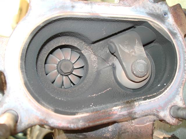

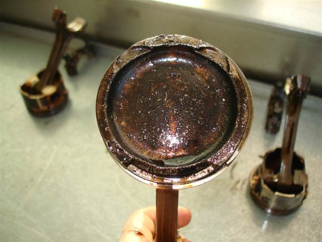

    So, und nun zu dem Schaden
    Diagnose: Kolbenschaden aufgrund zu hoher Abgastemperatur.
    So wies aussieht hat das mit dem erhalten der Notlaufeigenschaften nicht so gut funktioniert.
    Oder bis auf die MKL gar nicht. Dieser Softwarestand auf ner Box, oder direkt auf nem Steuergerät
    wie bei mir, hätte wohl früher oder später zu diesem Schaden geführt. Immerhin der Schaden ist reparabel.
    Ein Stück des zweiten Kolbens ist in den Zylinder gebrochen, und hat die Zündkerze zerlegt ;-).
    Mit dem Stück des Kolbens hat sich auch der erste Kolbenring verabschiedet und sich in den weiteren Zylindern verteilt.
    Der Kopf ist zum Glück bei der Sache nicht ex gegangen und konnte überholt werden. Natürlich samt sämtlicher Ventile.
    Beim zerlegen ist auch gleich aufgefallen das das Turbolader Abgasgehäuse und der Krümmer, auch der Temperatur oder
    dem Druck nicht gewachsen waren. Beide sind eingerissen.

    Pleul und Lagerschalen sollen, soweit sie es von unten her beurteilen konnten in Ordnung sein. Lagerschalen hatten nichts. Man konnte den Fehler mit dem Turbo so provozieren: Im fünten ab ca. 70KM/H voll beschleunigen. spätestens am 150KM/H hat der Lader abgeschalten. Keine Fehlermeldung, keine Anzeigen und kaum Leistung. Rechts ranfahren, Zündung aus und wieder an. Und das Auto lief ohne Probleme. Stand auch nichts im Fehlerspeicher. Dieses Problem ist schon öfters im GP-Forum besprochen worden, es scheint aber jeder damit zu Leben, oder alle Gänge voll auszufahren, so das diese Situation nicht entsteht. Mir schien er würde in diesem Fall wegen zu viel Ladedruck abschalten.
    Bin ja noch ein stück in die Werke gefahren. Meines erachtens hätten die aber beim Anblick der Kerzen, nicht noch mit neuen Kerzen ne Probefahrt machen müssen. Aber egal. Wir werden sehn was rumkommt.
    Der erste Verdacht auf das Tuning kommt daher, da das Problem mit der Abschaltung des Laders erst seit dem letzten Optimierung besteht. Laut der werke gab es eine Überhitzung auf verschiedenen Zylindern. Was da Öl und Wasserstand passte, auf eine unzureichende Kühlung durch Sprit zurückzuführen wäre. Die erste Fiat Werke besitzt leider kein Endoskop um rein zuschauen(Arm).
