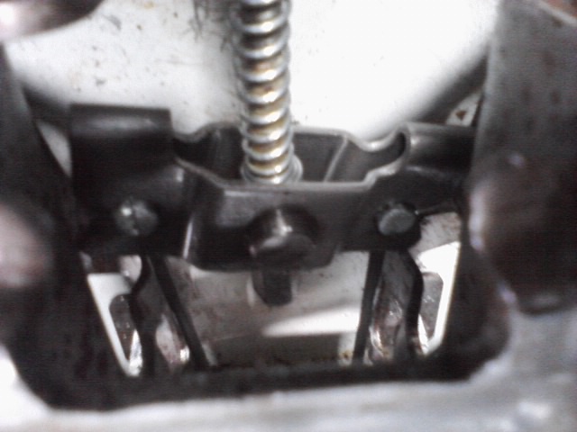

Danke für die Anwort, wenn die seile eingehängt sind, sieht ma schon das ie linke Zange nicht auf dem Anschlag steht, das heisst zu weit vorne positioniert ist. Sobald ich den Handbremshebel abschraube und die Spannung weg nehme geht die Zange hinten links wieder in die Grundstellung, sobald ich ihn wieder hinschraube geht sie wieder vor, Alles bisschen komisch
Hallo ihr lieben, (GPA)
habe folgendes Problem, beim Tüv wurde festgestellt das die Handbremse links 0
Wirkung hat rechts jedoch 150. Ich habe mal die innenverkleidung an der
Handbremse abgenommen und festgestellt das die brücke an der die 2
seilzüge besfestigt sind schief steht. Sobald ich die handbremse
abschraube und die 10 mutter zum einstellen löse wird sie wieder gerade.
Sobald ich den Handbremshebel wieder hinschraube wird die brücke jedoch
wieder krum. Jeder sagt ich soll die handbremse richtig einstellen,
aber ich kann sie doch gar nicht gleichmäßig einstellen da ich ja nur
eine 10 mutter habe das heist es zieht immer gleich an. Wäre froh wenn
mir jemand helfen könnte und mir vielleicht sagen kann wie ich die
bremse wieder spannen kann.MFG
Jemand vielleciht einen Rat? -
