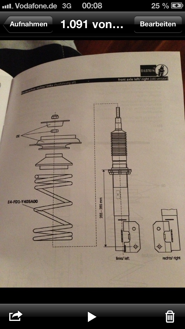

Hallo zusammen, wollte morgen mein bilstein b14 montieren! Nun meine frage, laut Gutachten liegt der zulässige verstellbereich an der Vorderachse zwischen 265mm-285mm gemessen von der unteren besfestigung zum federteller und an der Hinterachse 10!!! Das würde heißen das die tiefste Einstellung bei 265mm liegt. Habt ihr euch daran gehalten oder gibt es welche die es tiefer geschraubt haben und wenn ja wie tief kann ich gehen das nichts schleift??
