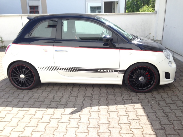

    ich würde mir gerne auf meinen A500C neue Felgen besorgen und zwar in 18 Zoll.
    Jetzt habe ich die Möglichkeit recht günstig an folgende Felgen zu kommen: Team Dynamics Monza RS (Vgl. Bild 55 in dem Thread).
    Und nun habe ich eine generelle Frage zur TÜV Eintragung bei den Felgen. Bei allen Reifen-Händler in meiner Nähe wird mir immer gesagt, dass es keine 18 Zoll Felgen für mein Auto gibt. Das es welche gibt sehe ich hier in dem Thread.

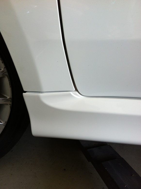

    Es gibt Neuigkeiten von meinem Fiat/Abarth Händler. Ich hab meinen Fiat heute dort abgegeben und es ist tatsächlich so, dass die Schweller zu weit oben waren. ca. 1 cm weiter unten wird wohl genau passen.
    Das Problem ist damit (hoffentlich) gelöst, aber schon kommt das nächste auf mich zu...
    Die Radhausschalen passen, wie bereits von Ruele angemerkt, nicht zur Abarth Schürze, die Stoßstangen gehen zu weit runter. Jetzt muss ich wohl neue Radhausschalen bestellen oder wisst ihr, ob man die "alten" einfach nur bearbeiten kann/muss?

    Guten Morgen zusammen, die nächste Ungereimtheit ist aufgetreten: die Fiat Radhausschalen schauen neben dem Heckspoiler hervor und lassen sich nicht passend verschrauben. Soll man die schwarzen Ränder sehen oder sollten die ganz unter dem Spoiler verschwinden? Gibt es etwa extra Radhausschalen für die Abarth-Schürze??

    Naja würd schon mehr oder weniger passen wenn du den schweller etwas nach vorn schiebst. Wie siehts denn vorn aus.

    Wie sitzen denn die Schweller bei dir? Hättest du evtl. ein Foto parat? :)
    Das abgebildete Foto von mir ist die Vorderseite^^. An der Hinterseite würde er gut passen.
    Ich kann den Schweller leider nicht nach hinten schieben, weil die "Abschlusskante" bereits am Anschlag ist. Weiter als auf dem Foto geht es leider nicht. :(

    Ich fahre einen Fiat 500 1,4 16V Sport (EZ 07) und habe mir bei ebay ein angeblich originales Abart Body-Kit (bestehend aus Front- und Heckschürze sowie den zwei Seitenschwellern) gekauft. Jetzt wollte ich es heute anbauen lassen... Da ruft mich die Werkstatt an und erklärt mir, nix passt :(
    Ich bin also gleich hingefahren und folgende Probleme sind aufgetreten:
    Seitenschweller passen gar nicht, die Linienführung passt überhaupt nicht (siehe Foto).
    Bei der Frontschürze passen die Nebelscheinwerfer nicht, brauche neue Aufnahmen bzw. neue Nebelscheinwerfer.
    Ich habe alle 4 Teile schon lackieren lassen, weshalb eine Rückgabe ausgeschlossen ist.
    Meine Frage, gibt es je nach Baujahr verschiedene Schweller oder müssten alle originalen Abarth Schweller bei meinem Fiat passen (= ich wurde von dem ebay Verkäufer hinters Licht geführt)?
