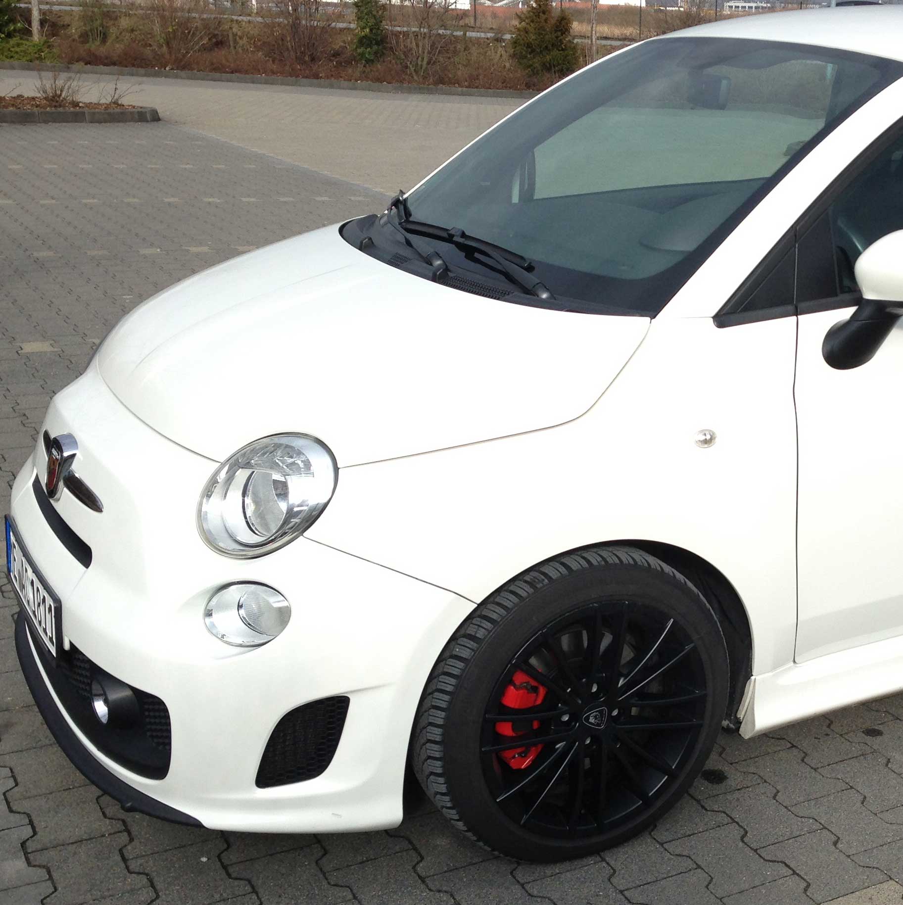

So ich hab mal ein Bild von meinen gemacht mit den schwarzen Felgen ich hoffe die kommen gut rüber.
Ja, ich hab die drauf. Ich mach morgen auf jeden fall Fotos davon. Kam leider heute nicht dazu.
Aber für die, die ihr nicht warten können, es gibt von NOVITEC schwarze felgen und die sehen fast ganu so aus.
Hier ein Bild von der NOVITEC seite. -

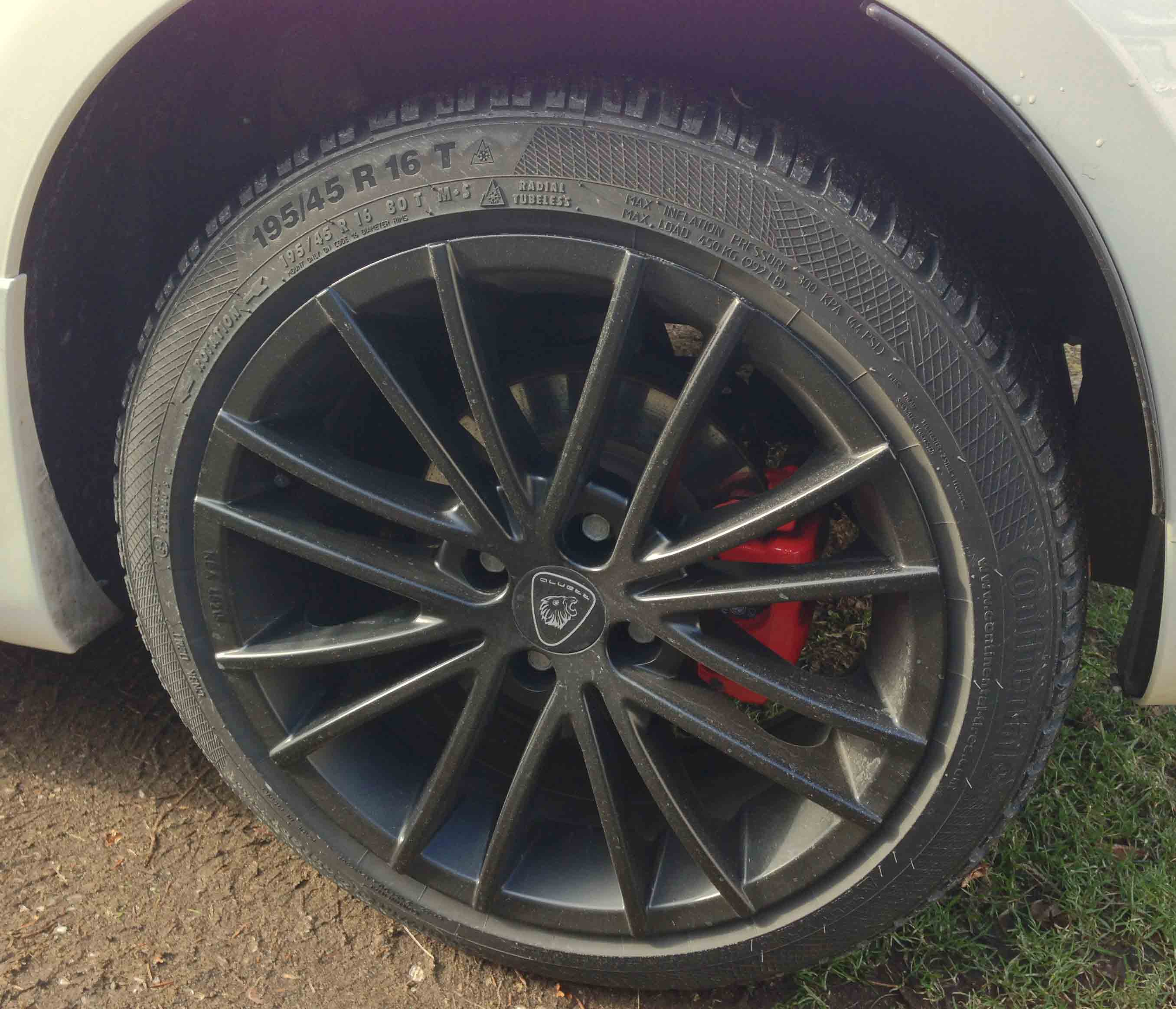

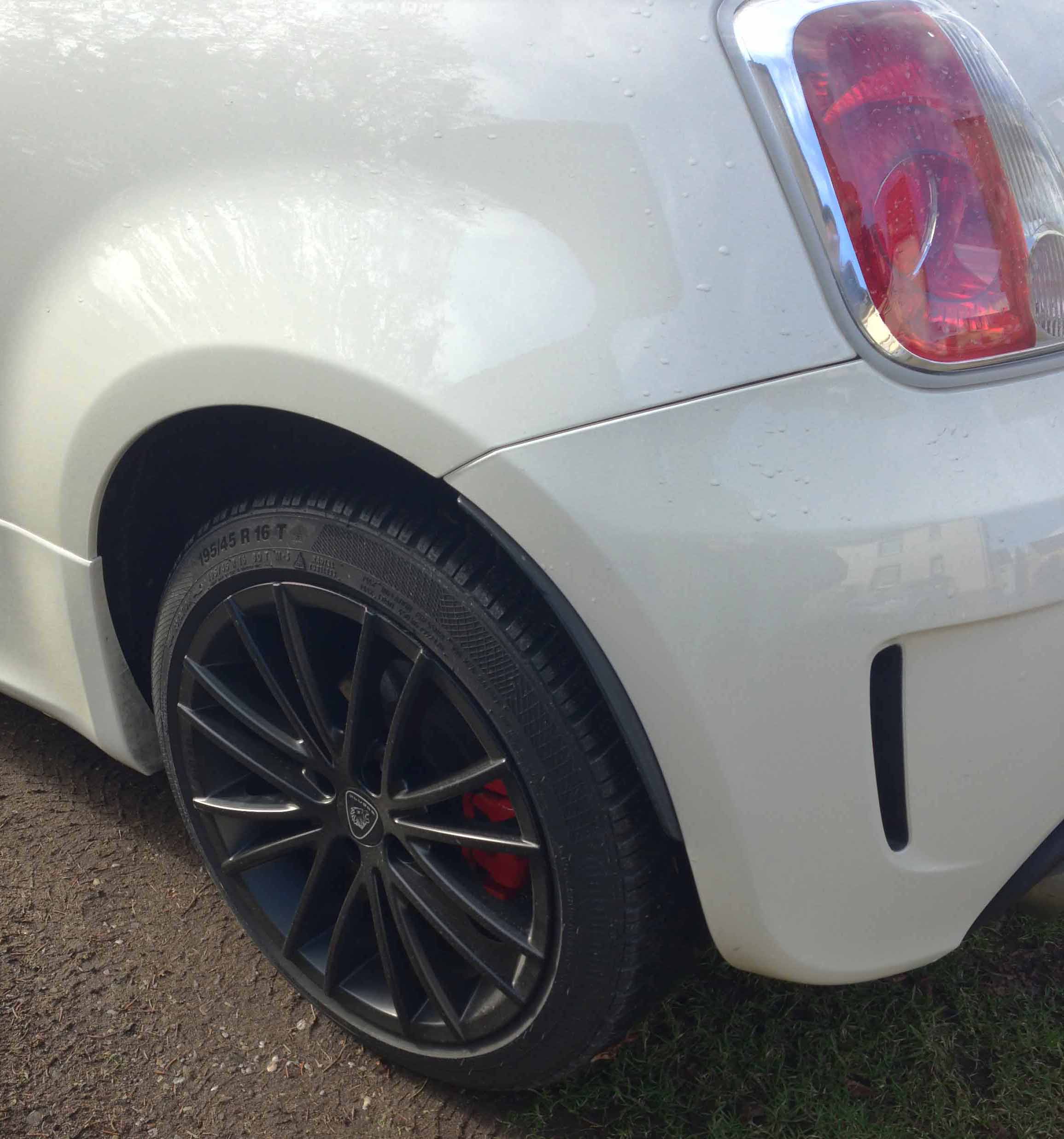

So.
Keine assetto garas sondern prok Bavaria 16. 7x17 Zoll in schwarz. Deutsche felgen rein für den a500 produziert. Ich mag sie!
Darauf kommen dann hankook s1 evo oder ein nexen. Mal sehen...

Seit August letzten Jahres bin ich auch stolzer Besitzer eines 500A und hab lange Felgen für den Winter gesucht
und bin per Zufall auch auf diese gestoßen. Ich muss sagen, das sich die Felgen Super am Auto machen.
Erst war ich sehr skeptisch ob die den Winter gut überstehen "Felgenlack techn. gesehen" aber nichts bis jetzt. Selbst saubermachen geht wie von alleine. Einfach mit klaren Wasser spülen und sehen sofort aus wie aus dem Geschäft.Ach übrigens ich hätte auch Interesse sich mal zu treffen ich wohne in Baumberg und bin viel in Düsseldorf unterwegs.
