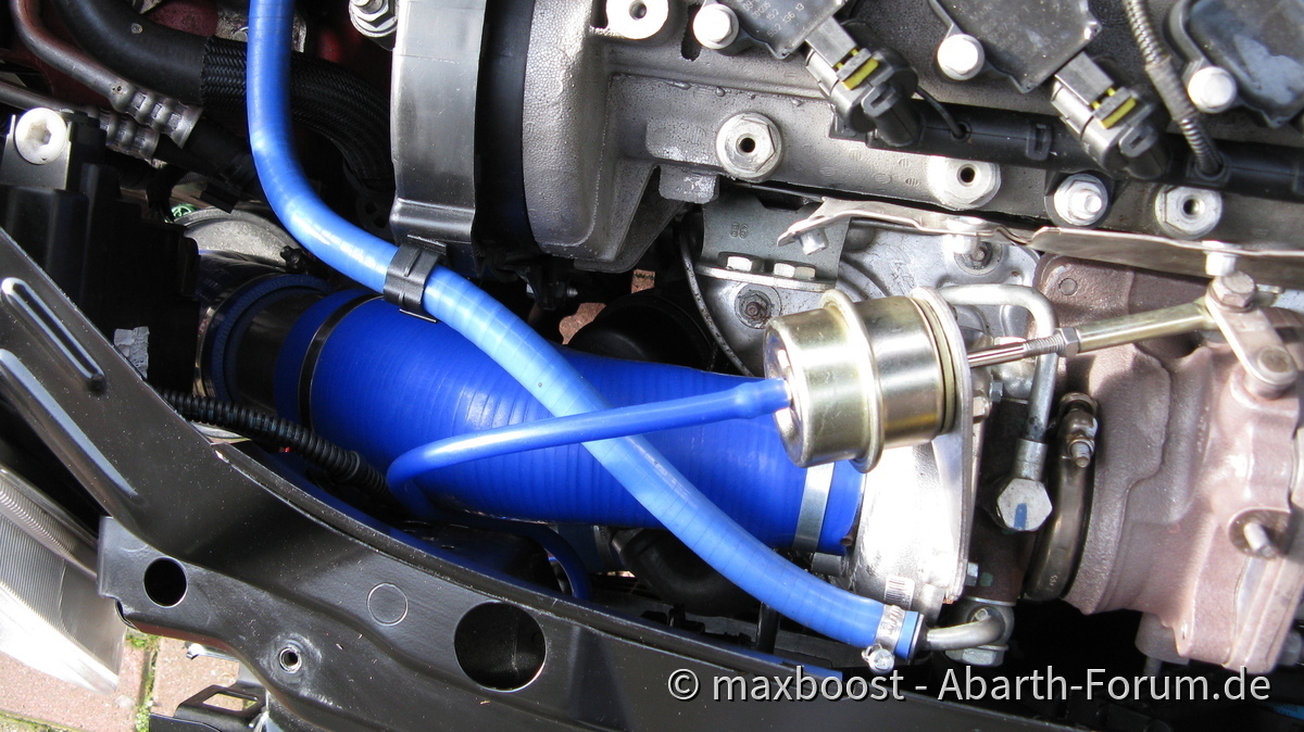

  • Die Filterbox ist von Simota und kostet 89 Euro. http://www.fhb-trading.de/shop/index.php?cat=c1871_Carbon-Cold-Airbox.html habe 70mm Anschluss genommen. Dann 1x Siliconbogen 45Grad 70er Durchmesser, kurzes Stück Alurohr, so 20cm, und nen 45 Grad Reduzierbogen von 70mm auf 45mm auf den Lader. Wischwasserbehälter muss auf die andere Fahrzeugseite.
  • Was ist das für ein frischluft Filter System wo bekommt man so was..... und was muß man da alles umbauen...... mfg abarth0601
  • jo danke, bin auch sehr zufrieden,....nur der Wischwaschbehälter musste weg,.......
