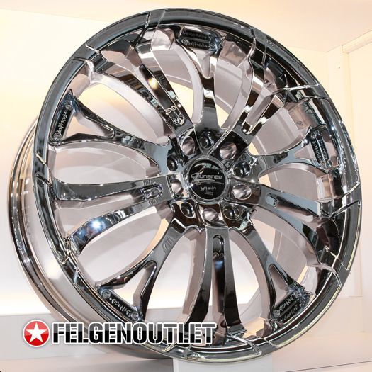

Hallo habe vor mir diese Felgen ( Barracuda Tzunamee [Real-Chrome] ) in 18Zoll mit 4 x 100 ET 35 zu kaufen und wollte fragen ob das ginge (wegen denm Et und so) und ob vieleicht schon jemand diese Felgen verbaut hat!

galub das du da ziemlich sicher distanzen brauchst...

von der Grösse her sollte das kein Problem sein, original haben wir ET39 daher passen diese ohne Probleme.
Wie aber Abarthnapels gesagt hat musst du evtl. vorne Distanzscheiben montieren, da die Felge sonst an der Bremszange streift. Musste bei mir 2cm Distanzscheiben pro Rad montieren.

Danke für die Antwort Dave23! Das mit den Distanzscheiben sollte ja nicht so das Problem sein ! Die gibt es ja schon erschwinglich ( ca 69€) zu kaufen! Was hast du denn für Felgen verbaut?

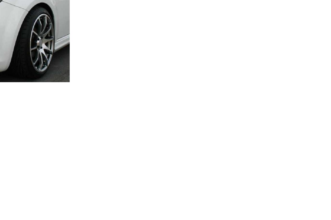

ich habe nur ein foto wo sie auf ein GP zu sehen sind...aber auch in schwarz...preis sage ich dir per PN..
der GP auf dem Bild...ist ein GP Sport...
