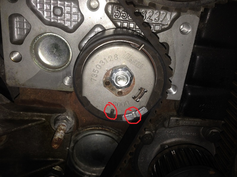

  • Wie ist die Rictgie einstellung des Spannrolles beim Zahnriemenweschel?
    So sieht es bei meinem Auto aus, das ist die Originaleinstellung vom Fabrik, also vor dem ausbau des Zahnriemen. Ich dachte die Richtige einstellung ist wenn die beide linjen linjert sind (also rot gegen rot)? Bitte um dringent hilfe weil ich arbeite jetzt damit. ?(
    Grüsse

  • H
    ja rot gegen Rot. bzw. du kannst ruhig 2-3mm mehr spannen, nach wenigen Kilometer sind sie dann i.d.R. in der Flucht. Auch direkt nach dem Spannen nochmal per hand den Motor ein paar Umdrehungen durchdrehen dass sich der Riemen "zentriert" dadurch wandert die MArkierung auch nochmal.
    Gruß Roland
  • Danke! Ja Motor war im OT. Ich denke dass vielleicht wird die Riemen über zeit minmal länger, dann bewegt sich der Spanner wie im Bild.
    Jetzt ist alles Zusammengebaut und funktionert Tadellos. Ich habe "rot gegen rot" eingestellt. Voraus habe ich mit maximale Riemenspannung 2 umdrehungen gecmacht, laut die Anleitung soll das gemacht werden.
