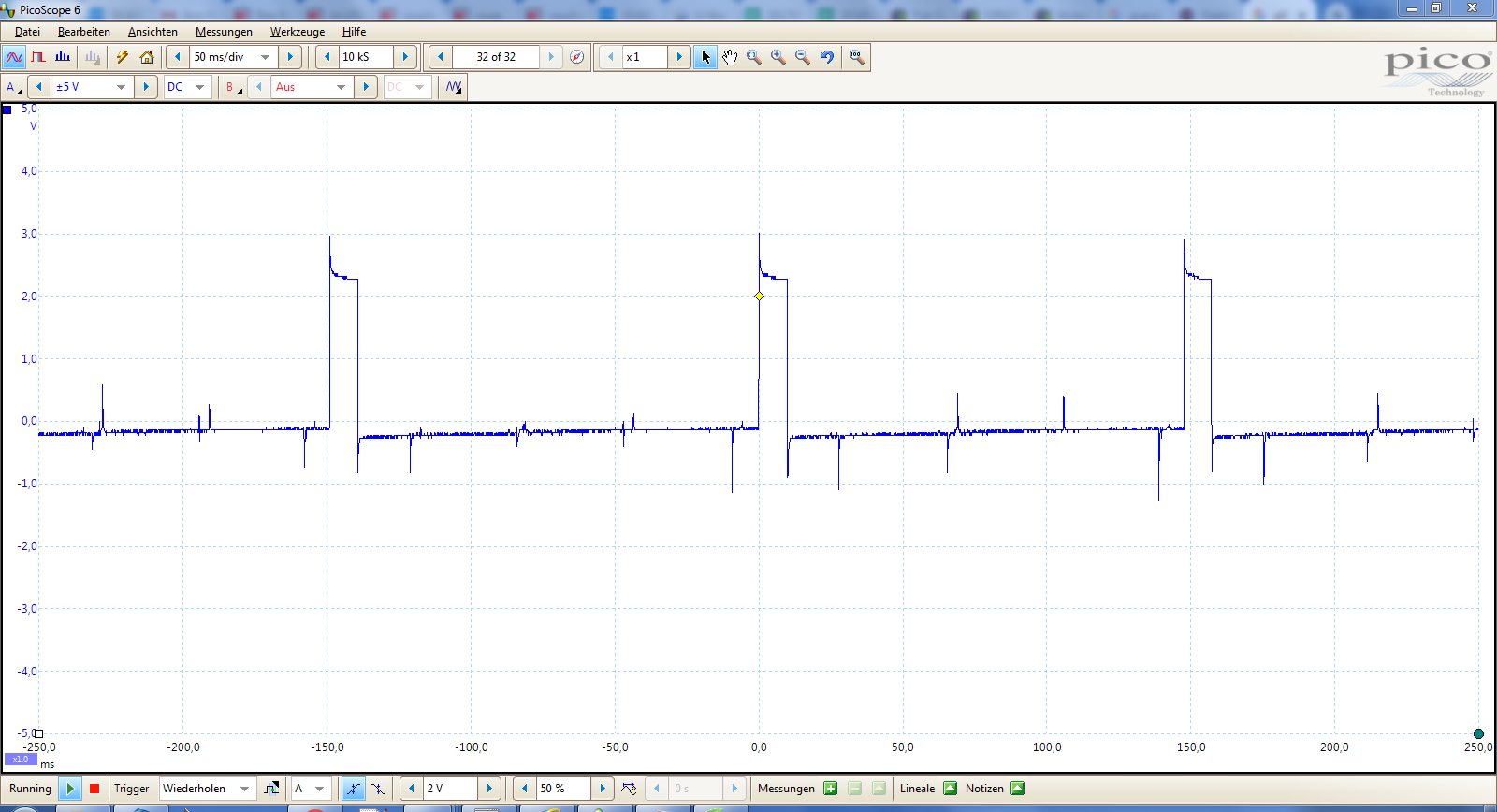

    Kabel bis zum Steuergerät auf Durchgang geprüft, 5V Spannung gemessen, alles ok. Aus der Firma Oszilloskop mitgenommen, Signal siehe Anhang. Signal habe ich direkt am Stecker des Steuergeräts abgegriffen.

    Könnte jemand das angehängte Signal bewerten? Im eLearn habe ich leider nichts darüber gefunden.

  • Hi ,
    hast du mal alle Hauptmasseverbindungen kontrolliert bzw. geprüft.
    Für mich sieht das Signal nicht sauber oder etwas zu kurz aus.

  • Das mit der Prüfsumme, ja, da haste natürlich recht. Das sollte das Steuergerät eigentlich mit einem Fehler melden wenn da was krumm ist.
    Hauptmasseverbindungen geprüft, auch abgeschraubt, sind alle in Ordnung. Nach deinem Beitrag habe ich das PDF gestern auch schon gesehen und vorhin nochmal gemessen. Vielen Dank für den Tipp
    Wenn man die Masse der Messleitung des Oszis korrekt anschließt sieht das Signal auch gut aus :pfeifen:
    Bleibt die Frage ob zwischen den 2 Kurbelwellen-Umdrehungen noch eine Flanke liegen sollte.
    Ich werde morgen zum Freundlichen, da mit dem Meister sprechen ob der eine Idee hat, ansonsten geht das Steuergerät morgen Abend wieder mit neuem Signalbild im Gepäck zurück.
    Nein, denn die Kurbelwelle dreht immer doppelt so schnell, wie die Nockenwellen.
    Genau dafür ist ja der Nockenwellen-Sensor da, damit das Steuergerät weiß, ob der erste Zylinder jetzt zünden muss oder erst in 360°.

  • Der Meister vom Freundlichen hat mir vorhin den Tipp gegeben die Steuerzeiten zu kontrollieren. Siehe da, er hat Recht. Beide Nockenwellen gleich, jedoch zur Kurbelwelle um mind. 1 Zahn daneben. :rolleyes:
    Das hatte ich vorher nicht in Betracht gezogen, dass das Steuergerät dieses Problem so bemerkbar machen könnte.
    Ursachenforschung warum die Steuerzeiten nicht stimmen geht morgen Abend weiter. Zahnriemen ist 3 Jahre bzw. 50.000 km alt, sah auf dem ersten Blick auch noch gut aus.
    Danke für die Erklärung. :) So hab ich mir das auch gedacht. Allerdings habe ich hierzu Signalbilder wie unter https://www.kfztech.de/kfztech…o/sensoren/hallsensor.htm gefunden, welche zusätzlich noch weitere Markierungen enthalten (z.B. Einspritzzeitpunkt o.Ä.).
