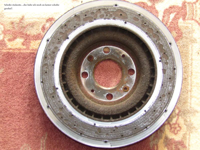

  • man man ....endlich nach 6 wochen TüV....zzzzzzzz 8o
    dat is nit normal!!!
    Mein Abarth Händler hat zwei wochen gebraucht um eine software
    für unseren SS zubesorgen...Hammer!!! das war so anfang juni...
    gleich Tüv termin gemacht 13.6.
    Asu funzte super nach dem update für´s steuergerät, aber dann
    kam der über Hammer....kein TÜV... Vore die Bremsscheibe Stark
    verrostet,und eingelaufen, nach 34000 km und das nur innen....tzzzzzz
    der KFZ-MEISTER dazu " muss mehr Bremsen " Hallo!!!! gehts noch...
    werde mal bilder machen, das kann doch nicht sein...naja..was soll´s neue
    Bremsscheiben müssen her, das dauerte dann auch wieder mal drei wochen, is nicht schlimm sind nur 2 monate übern tüv....
    Montag dannn endlich TüV bekommen....Ein Tag später Rechnung ins Haus geflatert,
    darin ist unser Autohaus sehr schnell drin!!!! 703 euro mit einbau...boing das hat gesessen....
    Bei diesem Händler werde ich nie wieder ein Auto Kaufen!!!!
    werde versuchen die Bremsscheiben reklamieren, Brembo oder abarth?? weiss das jemand.
    Gruß Nobby
    Einmal editiert, zuletzt von Bertel65 ()

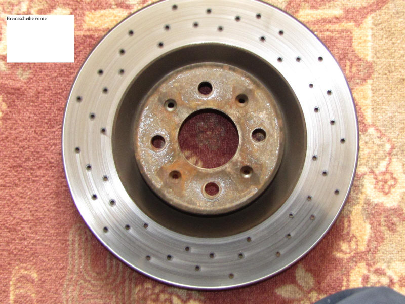

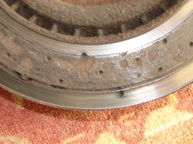

  • So, hier die Bilder...
    Ist das Normal?
      (147,5 kB, 532 Mal heruntergeladen, zuletzt: )
      (150,7 kB, 534 Mal heruntergeladen, zuletzt: )
      (142,5 kB, 505 Mal heruntergeladen, zuletzt: )
