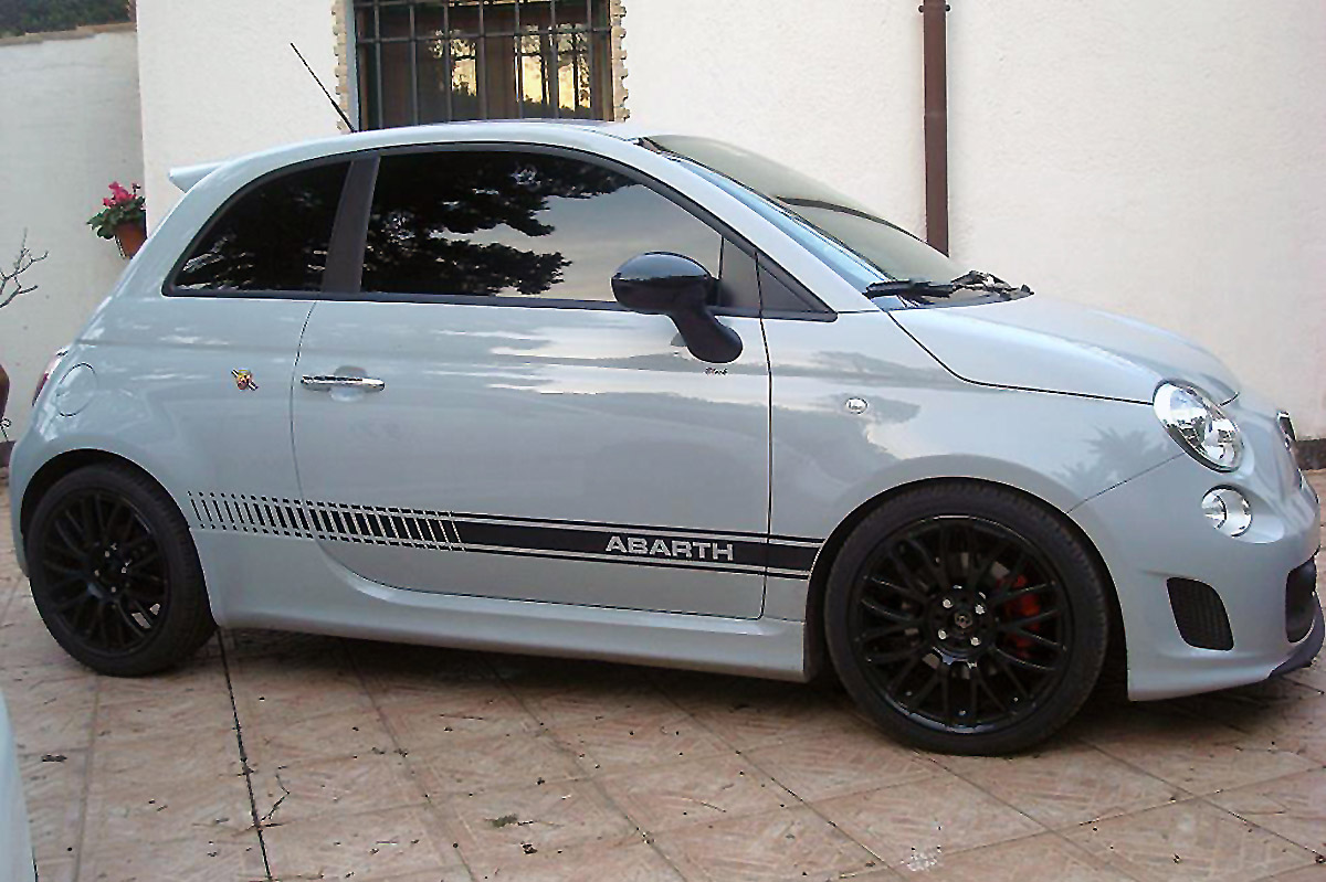

    Romeo Ferraris 18 Zoll Felge (1. und 2.Bild)
    Pogea Racing X-Cut 8x18 ET27 (3. und 4.Bild)

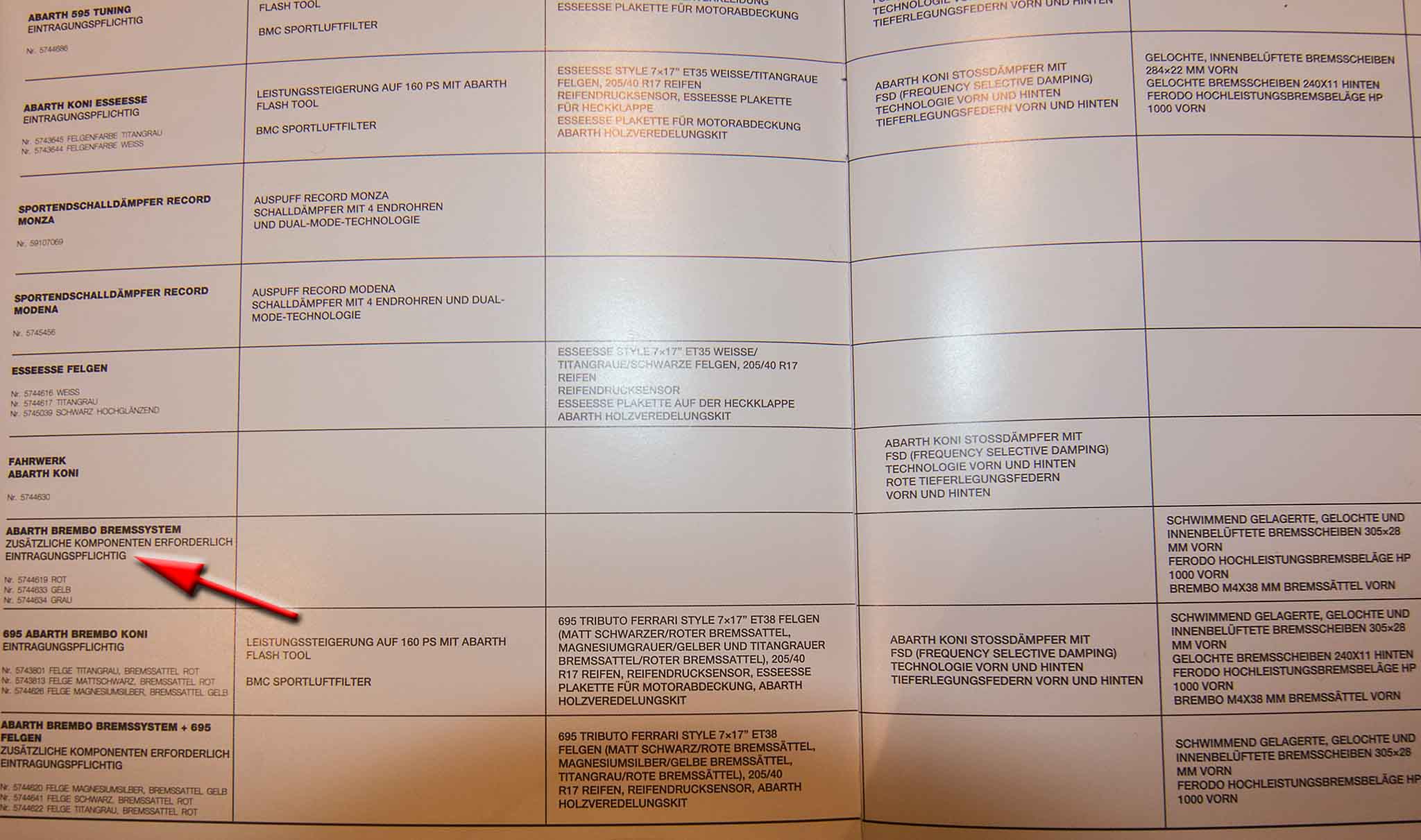

    Das Brembo Kit steht in den COC Papieren. Allerdings nur in Verbindung mit 17".
    In der Abarth World 4/2015 steht, das die Brembo Bremse eintragungspflichtig ist....siehe Bilder
    Wie sieht es mit den Fahrzeugen aus, die serienmäßig damit ausgerüstet sind (z.B. 595 Competizione)? Da steht es dann im COC-Papier oder im Fahrzeugschein?
