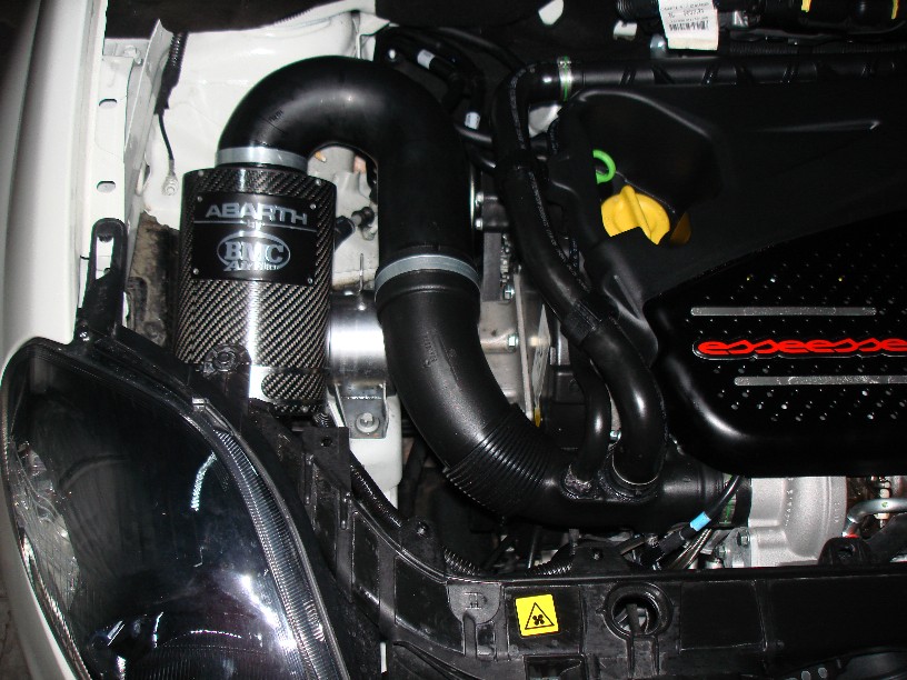

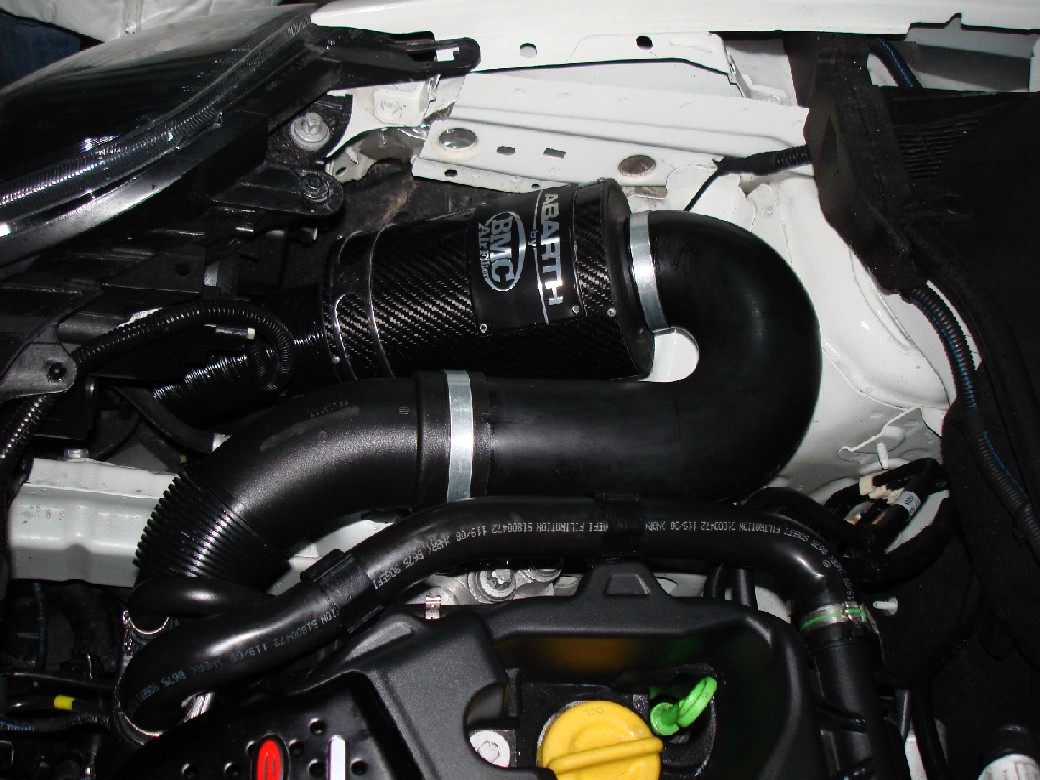

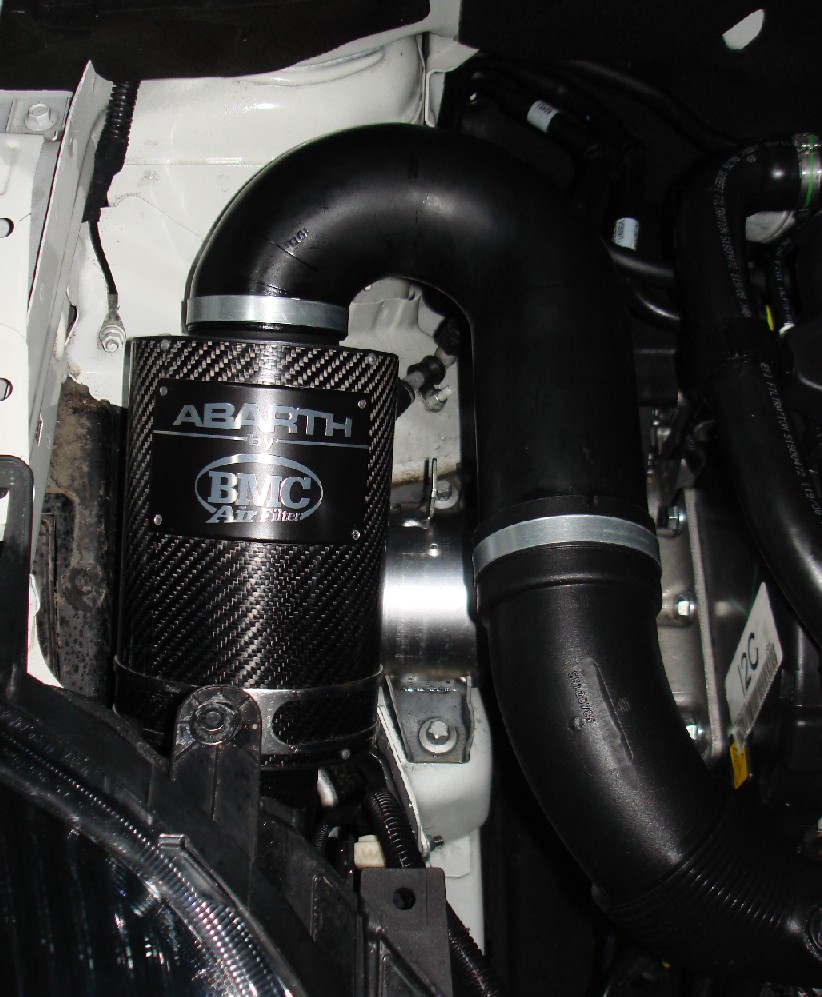

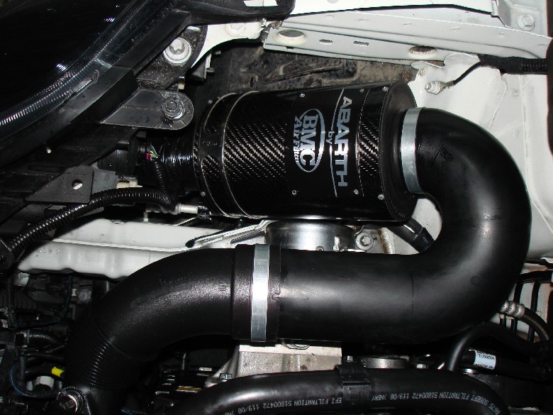

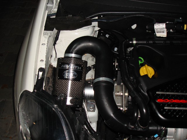

Jetzt endlich bilder von meiner g-tech Airbox mit Kunstsoffrohr und fester, fast nicht sichtbarer, stabiler, Halterung
G-Tech Airbox
Ist das nicht ein verkleideter Luftfilter? Airbox kenne ich etwas anders. Sieht trotzdem gut aus. Nur leider ohne TüV oder?

wir haben die airbox auf dem prüftstand 5mal ein und ausgebaut und immer wieder mit neuen einstellungen getestet.
in der max leitung macht die airbox knapp 4ps aus. aber zwischen drin glaube es waren so bei 3000-4000U/min waren es 10ps.
der prüftstandslauf(läufe) haben mich überzeugt.

mit dem Abarth Schild zieht das richtig gut aus! Vor allem ist die Verrohrung optisch als auch Strömungstechnisch (vom Rohr innen her ...) besser als der Spiralschlauch ...

deswegen habe ich die rohre anfertigen lassen.

und ich hab gerade gesehen das du die Frischluft von unten holst, ich hab das rohr bei mir damals an die originale vorrichtung rangemacht, die oben an der Motorhaube!?Könntest du eventuell mal ein zwei bilder machen von deiner Verlegung der rohre??

erstmal muss ich leider sagen das der einsatzfilter gar nix bringt-laut prüfstand- denke mal dem kann man vertrauen. egal ob original k&n oder bmc, bringt nicht feststellbare leistung....ich finde sie hat ein cooles ansauggeräusch, ich kann nur sagen was der prüfstand zeigt. habe alles aufeinmal einbauen lassen und ohne box waren es 4ps weniger.
bei den normalen GPA bringt die airbox mehr. da beim ss ein paar sachen schon am originalen luftfilterkasten anders sind.
rohre sind selbst angefertigt kannst du so nicht kaufen habe ich bei uns im geschäft gemacht. habe noch einen zweiten satz rohre müsste man aber noch schleifen und eventuell bissl spachteln damit sie richtig glatt sind. war halt mein erster versuch.
bilder kann ich erst demnächst machen....
Ah Ok, das wäre nett!
was willst du für den zweiten satz rohre??? würd ich sofort abkaufen, und meine Box wieder reinhängen!

Danke für die schnellen pics, du hast ja geschrieben du hast noch so en Rohr, würdest du das verkaufen?
Sieht auf alle fälle sehr Professionel aus. Klingts auch besser als die "Orginal BMC" aus dem Esseesse?
dank.
ja klingt sehr gut, geiles Ansauggeräusch
Für mich hat sich die Investition gelohnt.
