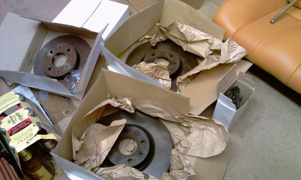

    Hallo z’samme,
    biete hier folgendes an: Satz Bremsscheiben VA und HA, Beläge sind nur von vorne, sowie einen Satz Federn vom Abarth 500.
    EZ vom Auto war 12.11.2008, montiert waren die Teile 6000km, dann Esseesse-Kit.
    Preisvorstellung: habe keine konkrete Vorstellung, was sowas kosten soll/kann. Bitte um Vorschläge (realistische).
    Möglichst Abholung in Heidelberg.
    Bilder Federn kommen noch!
    Gruß,
    Jürgen
