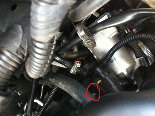

  • Ich hab meins jetzt seid gestern drin... Alles soweit Top... Nur heute hab ich aufeinmal nen piepen vernommen und im Display stand Motor kontrollieren lassen... Jetzt leuchtet die Kontrollleuchte... Woran kann das liegen? Hab's genauso verbaut wie Domuno... Unterdruckleitung sollte auch die richtige sein?! Jemand ne Idee?
  • Das Orginal Ventil ist noch drin... Habe oben bei dem Rohr was an der motorabdeckung hängt nen Alu stopfen reingemacht damit der keine falsche Luft zieht... Unten ist offen... Ventil öffnet 1a also soweit man das vom Geräusch sagen kann...
  • ich schreib hier weiter das Nachritensystem hatt wohl grad nen knall.
    ich hab die leitung rot eingekreist in deinem bild die leitung mit der schraubschelle ist die falsche
    wenn von dem eingekreisten anschluss eine leitung zum benzindruckregler geht ist es fix der richtige.
