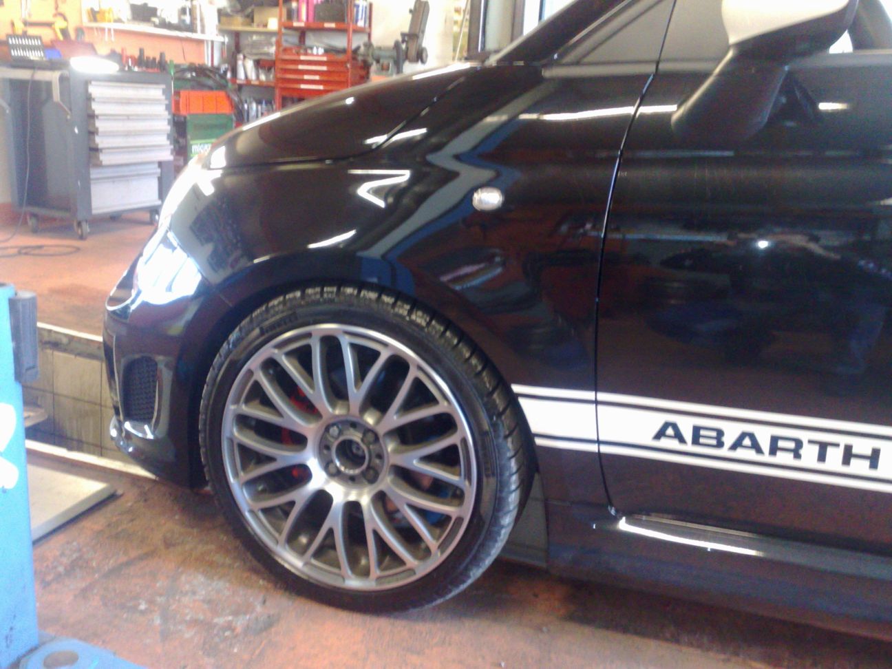

Hab heute endlich meine Eibach Federn montiert..............
Hier die Fotos....

hey, sieht echt gut aus! ![]()
-wie ist denn die Angabe bezüglich der Tieferlegung VA & HA?
-erste fahreindrücke???
-Mussten die vorderen Federwegsbegrenzer gekürzt werden?
-kostaquanta?

Schaut perfekt aus gratuliere. Ja Tiefgang wär interessant. Eibach Federn sind perfekt hatte mal 7 Jahre Eibach Pro Kit drinnen mit 35mm VA/HA bei einem Lupo.
Also 40mm sind bis jetzt runter Eibach sagt aber 50mm sollte es werden.
Das Fahrverhalten ist wie vermutet bisschen härter geworden doch nicht so schlimm
Begrenzer bekamm ich andere zum montieren...

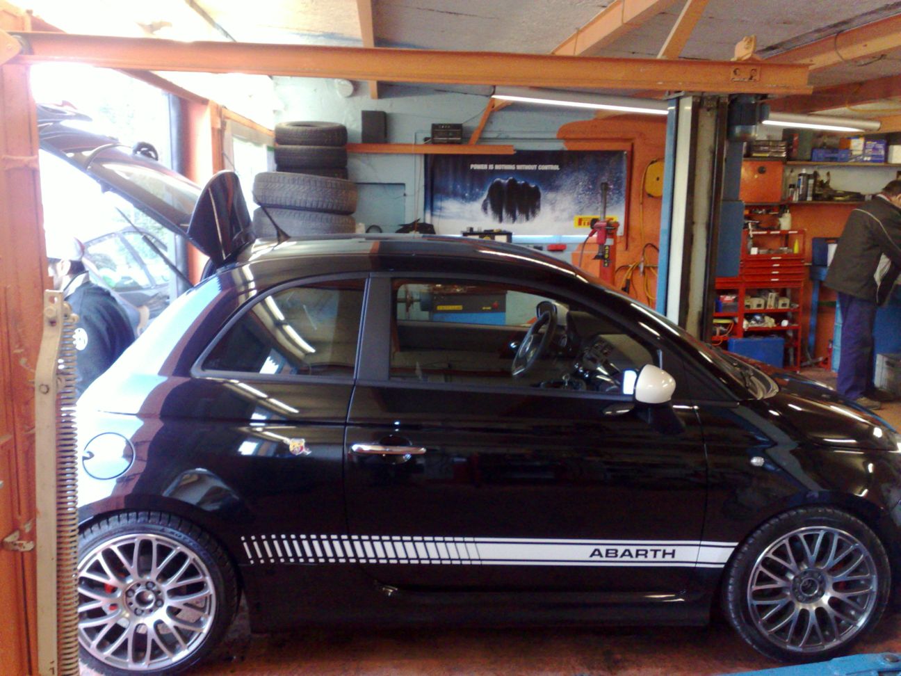

Sieht echt schön aus...kannst du mal nen foto von hinten rein machen wo man das näher sieht???? so wie die ersten beiden bilder...danke

Werde dann noch weitere Fotos hinzufügen..

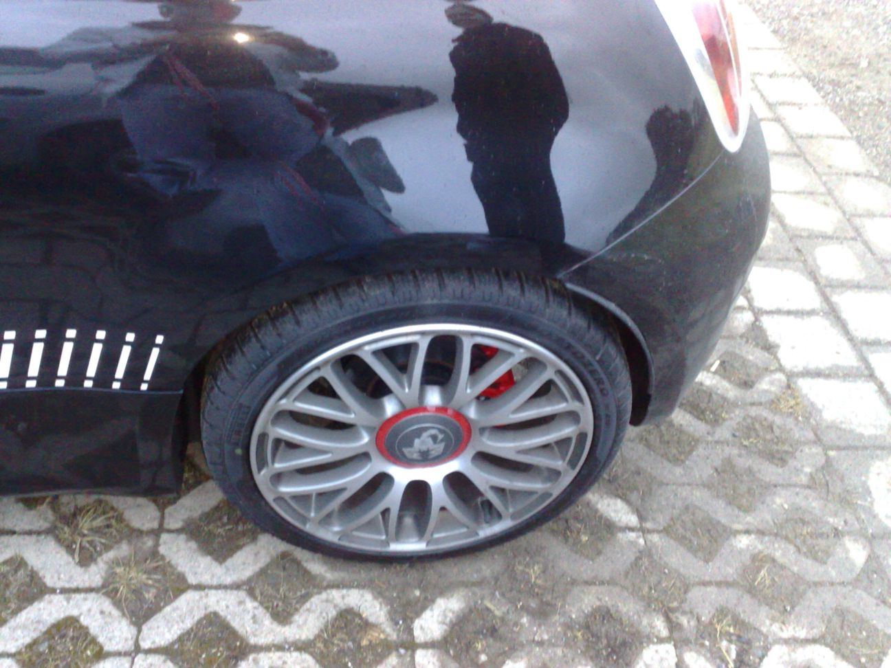

Sieht absolut Klasse aus,das verhältniss zwischen Auto und
Höhe ist top. Hast Du nun Distanzscheiben mit montiert oder nicht
wenn welche breite? Ein Foto von hinten wäre auch noch echt spitze.
Vielen Dank im voraus.
Also optisch finde ich es auch total gelungen, kann mir aber kaum vorstellen das diese Tieferlegung wirklich so rüberkommt wie es auf den Bildern ausschaut. Laut Eibach erzielt man mit der Sportline Variante nicht sooo sonderlich viel.
Zitat:
Unsere Sportline-Fahrwerksfedern können Sie auch für den Abart 500 verwenden, falls die zulässigen Achslasten nicht überschritten werden. Wir bitten Sie daher um Prüfung der angegebenen Achslasten. Da der Abart 500 werkseitig bereits um ca. 20 mm tiefergelegt ist und sich unseren Angaben auf die Serie beziehen, müssen Sie dieses Maß von unseren Tieferlegungsmaßen ( VA: 45-50 mm, HA: 30 mm ) abziehen. Ihr Fahrzeug würde demnach an der VA um ca. 25-30 mm und an der HA um ca. 10 mm tiefer kommen. Mit freundlichen Grüßen / Best regards Eibach Team

also hinten ist es bei mir viel tiefer gekommen als 10mm
Ich erzähle doch keine märchen schaut doch selber und sagt mir ob das denn wirklich 10mm sind
noch ein foto
