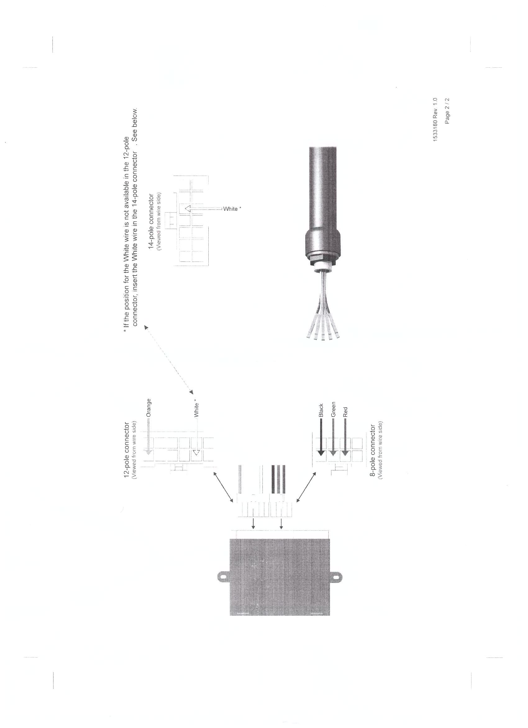

anbei Fotos

Moin;
das Lenkrad muss nicht abgenommen werden...nur die untere Verschalung alleine um den Wahlhebel einzubauen. Die OBD wird abgeschraubt und an die hinteren Kabel angeklemmt oder (ich habe es gelötet) -
Moin zusammen...Bebilderte Einbauanleitung ist mit dabei...easy Einbau...und funktioniert sofort....
Moin;
ich habe mir einen Tempomat für meinen kleinen aus UK bestellt, und selbst eingebaut.....funktioniert sehr gut....und relativ preiswert.
