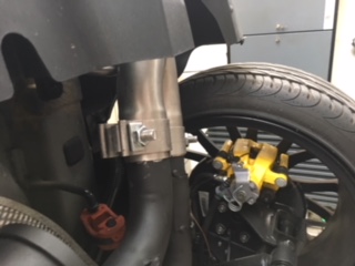

Danke find ich auch ,(Eding Wachsstift für Reifen)poltern ist auch weg mussten nochmal den Auspuff lösen und die Hiller Endrohre minimal mehr drauf schieben und er kam nicht mehr an die Halterung und Achse dran alles ruhig jetzt

Oh je meine Frau rief gerade an fährt sich gut sagt sie nur es poltert ganz schön hinten auf nicht so glatter Straße ,heißt WE noch mal auf die Bühne und nachsehen, vlt. hat einer schon eine Idee was es sein könnte (Anschlaggummis auf Block )hab in hinten ganz runtergedreht

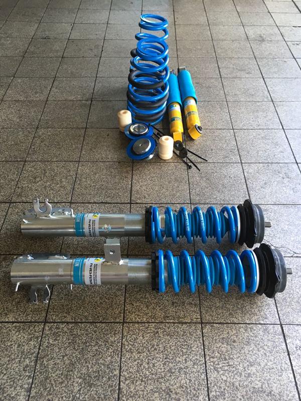

Letze Woche fand ich bei EBay Kleinanzeigen ein Satz Felgen 7x17 ET35 Borbert RS dachte mir schöne Felge für die Winterreifen angeschrieben gekauft abgeholt und ich finde die sehen Mega gut aus und was hab ich gemacht die Sommerreifen drauf ,meine Frau fand zwar die schwarzen schöner aber ich könnte sie überzeugen.Dann wollte ich den kleinen ja noch etwas tiefer haben und es ist ein B14 Gewindefahrwerk geworden hab ich am Dienstag Abend dann eingebaut ging ganz gut hatte mir noch vorher neue Domlager geholt und so war alles in 1.5 Std eingebaut Mittwoch Spur einstellen lassen danach war die GTÜ bei uns und alles eingetragen, finde sieht jetzt Mega gut aus,Fahrwerk finde ich ist um einiges besser als das Koni irgendwie geschmeidiger und doch noch im Grenzbereich mit Reserven aber schaut selber bin auf eure Meinung gespannt

So das Geräusch hinten links ist auch weg war der linke Federteller in der Achse der kam an ein Rohr vom Endschalldämpfer dran beim starken einfederen ,endschalldämpfer noch mal gelöst (hatte ihn zu weit drauf gesteckt)1cm rausgezogen ein wenig verdreht und nach der Probefahrt war dann Ruhe was ein cm ausmacht

,er macht mir hier bei uns im Bergischen mega viel Spass (der A45 macht auch Spass aber eben anders)bin jetzt nur noch auf der Suche nach einem bilstein B14 GWF er soll so ca 2cm tiefer kommen und hier wird das Bilstein ja als gut befunden gegenüber dem Koni was verbaut ist soll es sogar etwas komfortabler sein, schau mich jetzt mal um was der Markt so preislich hergibt.

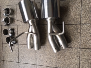

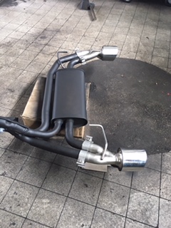

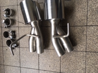

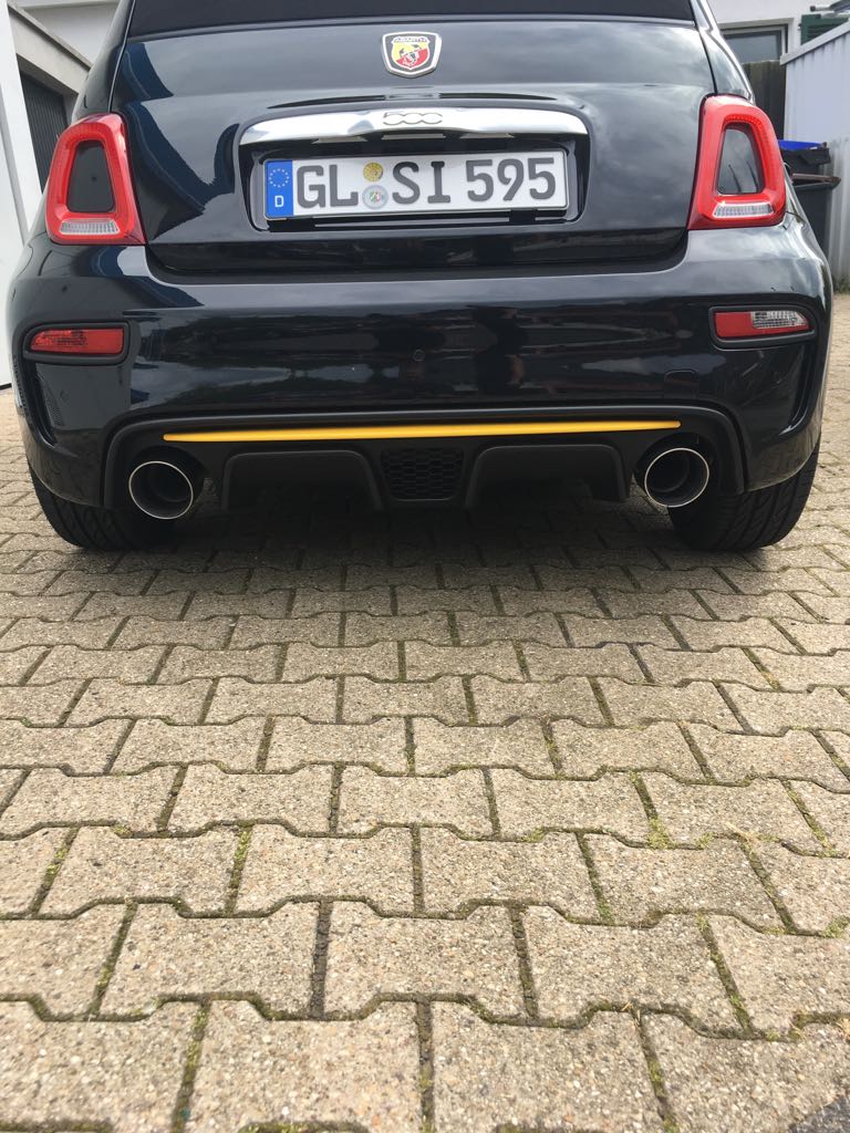

Es ist vollbracht die Hillers sind montiert war schon ein bisschen Arbeit zuerst musste der Endschalldämpfer ab der ging sehr schwer runter dann mit Reiniger gesäubert, Rohre laut Skizze abgeflext , entgratet und mit schwarzem Auspufflack(800 Grad) lackiert Auspuff wieder montiert die Hillers Biposto Endrohre drauf ,ausgerichtet alles angezogen fertig Probefahrt gemacht klang etwas dumpfer gefällt mir so besser ,aber in Linkskurven mit leichten Wellen kommt er hinten links irgendwo dran muss morgen noch mal auf die Bühne bin aber Mega zufrieden super super Optik und klang auch ein wenig besser
