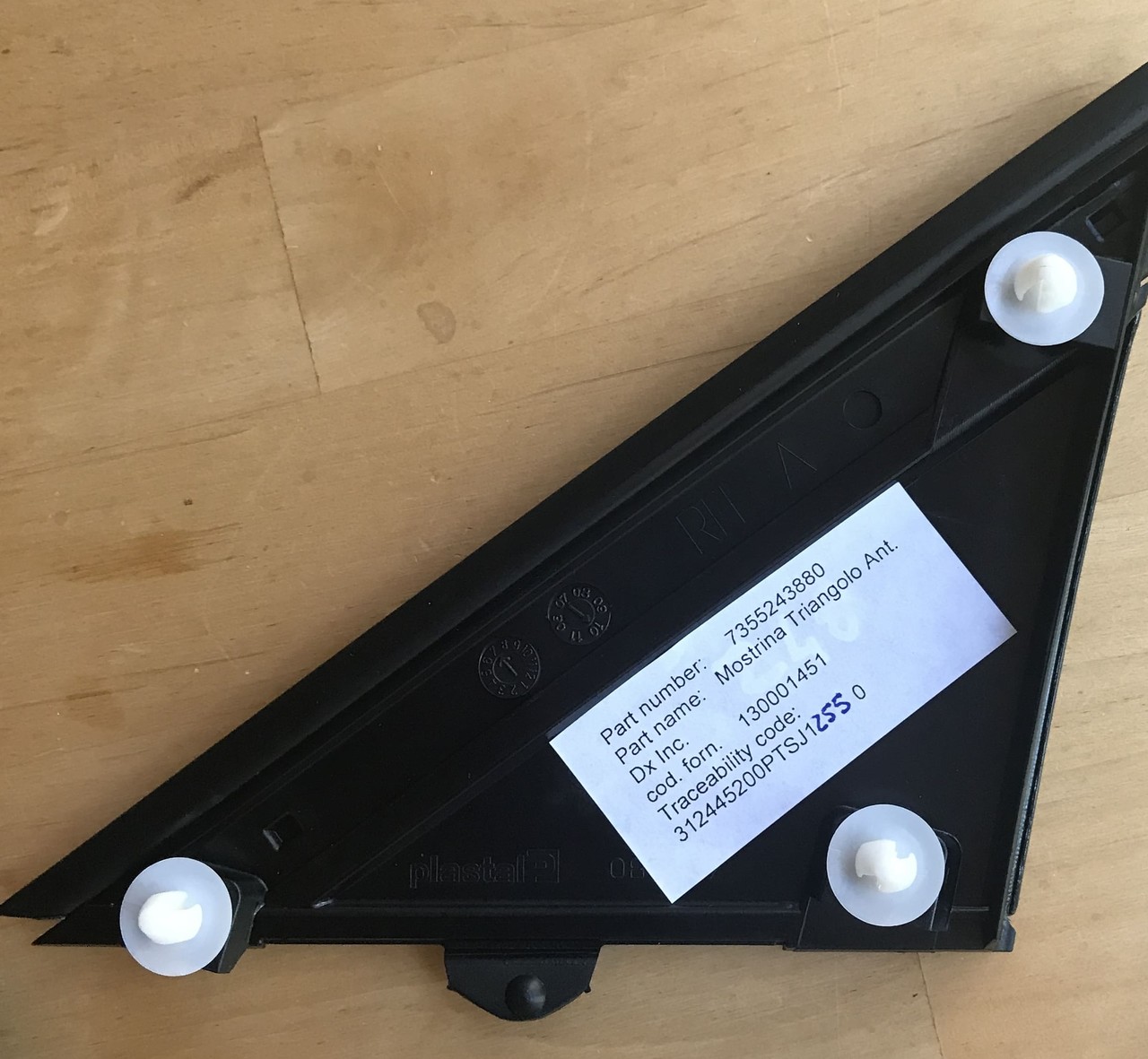

    Die Dreiecke vor den Türen habe ich bei geöffneter Tür einfach mit der Hand heraus gezogen. Sollten nicht alle von den drei Palstikclipsen aus der Karosserie kommen, ist das kein Problem. Anschließend habe ich die untere Dichtung an diesen Dreiecken von der Karosserie entfernt. Sie ist von oben auf die Kante des Kotflügels aufgesetzt. Man kann nun versuchen mit dem alten Teil die Plastikclipse aus der Karosserie zu entfernen, oder man schiebt das Carbondreieck von oben in die noch angebauten Clips ein. Bei mir blieb ein Clips hängen. Ich habe also jetzt zwei neue und einen alten Clips pro Dreieck. Anschließend wieder die Dichtung von oben auf den Kotflügel schieben.

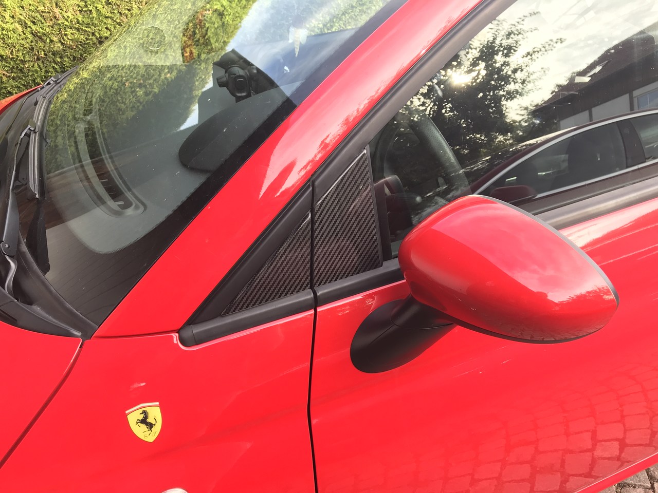

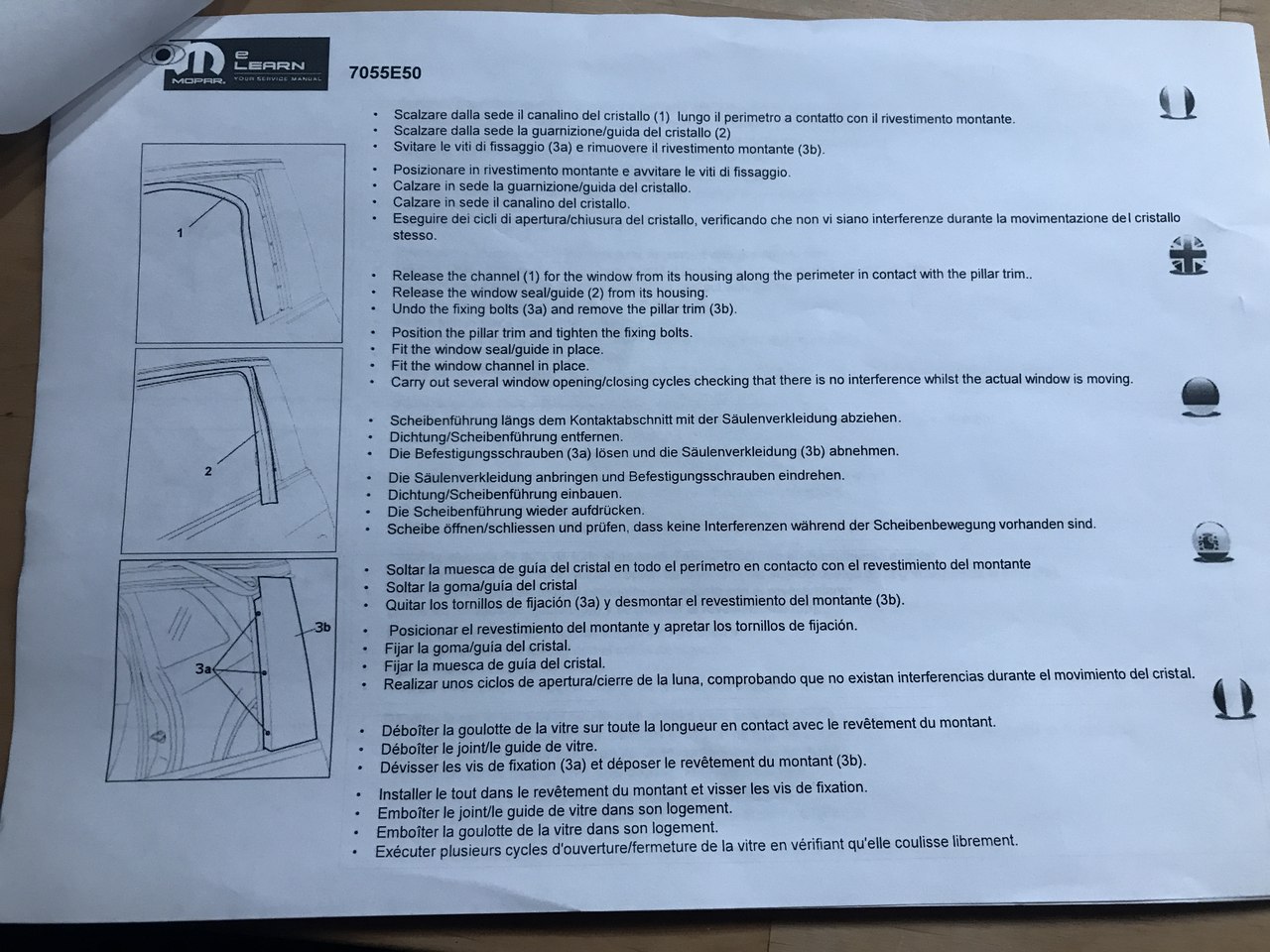

    am Wochende habe ich endlich die Zeit gefunden die Säulen einzubauen. Mir gefallen sie total :)
    Allerdings möchte ich euch noch ein, zwei kleine Tipps mit auf den Weg geben, falls ihr auch mal eure Säulen tauschen möchtet.

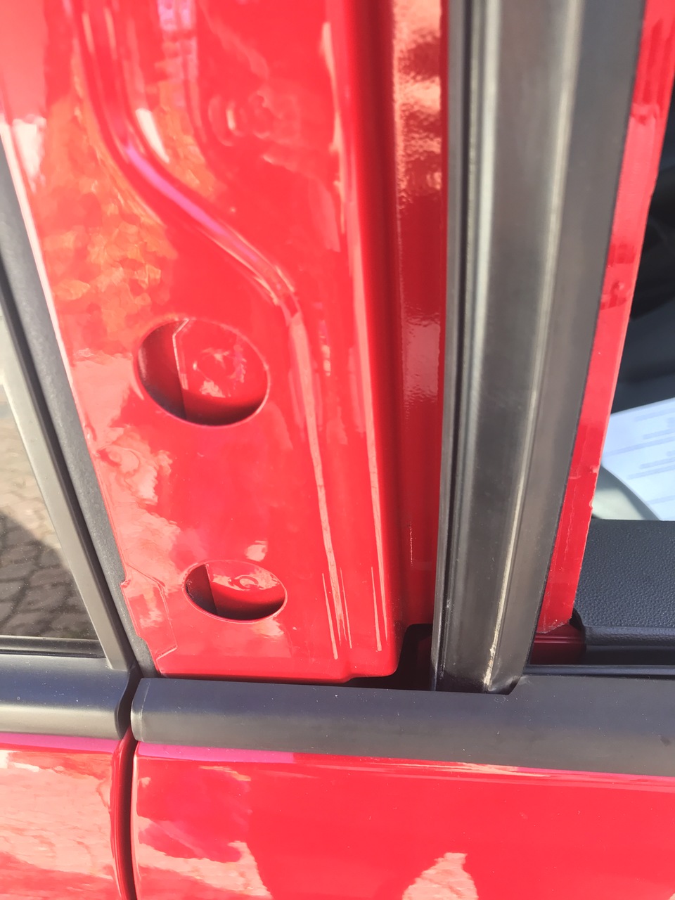

    Auf dem dritten Foto ist die B-Säule ohne die montierte Säulenverkleidung zu sehen. Die sichtbare Dichtung ist die Dichtung, die in die Säulenverkleidung gesteck wird.
    Ihr solltet beim entfernen der Schrauben an den Verkleidungen an der Tür aufpassen, dass ihr die Schrauben nicht in die Tür fallen lasst. Das ist mir natürlich gleich bei der ersten Schraube passiert.
    An der B-Säule solltet ihr versuchen die senkrechte Dichtung/Führungsschiene für das Fenster nicht aus der Tür zu ziehen. Sie steckt ca. 5cm in der Tür. Die Dichtung habe ich auf der Fahrerseite herausgezogen und beim einbauen ist die Dichtung nicht mehr 100%ig an den richtigen Platz gerutscht und beim Fenster schließen hat es dann "Knack" gemacht und die Scheibenbefestigung des Fensterhebers ist abgebrochen. Die Scheibe schließt nun nicht mehr richtig :S Einen neuen Fensterheber werde ich dann demnächst einbauen :whistling:

    Das Dreieck ganz vorne ist nur geclipst, allerdings muss hierzu die Zierleiste zwischen dem Dreieck und der Karosse entfernt werden. Das geht am einfachsten bei geöffneter Tür.

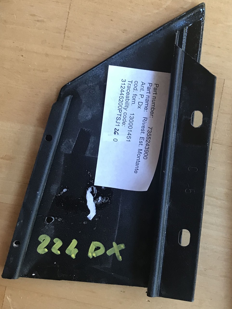

    Die Teile an der Tür sind unter dem Scheibengummi mehrfach verschraubt. Um diese Teile zu klauen müsste an das Fenster in der Tür zerstören.

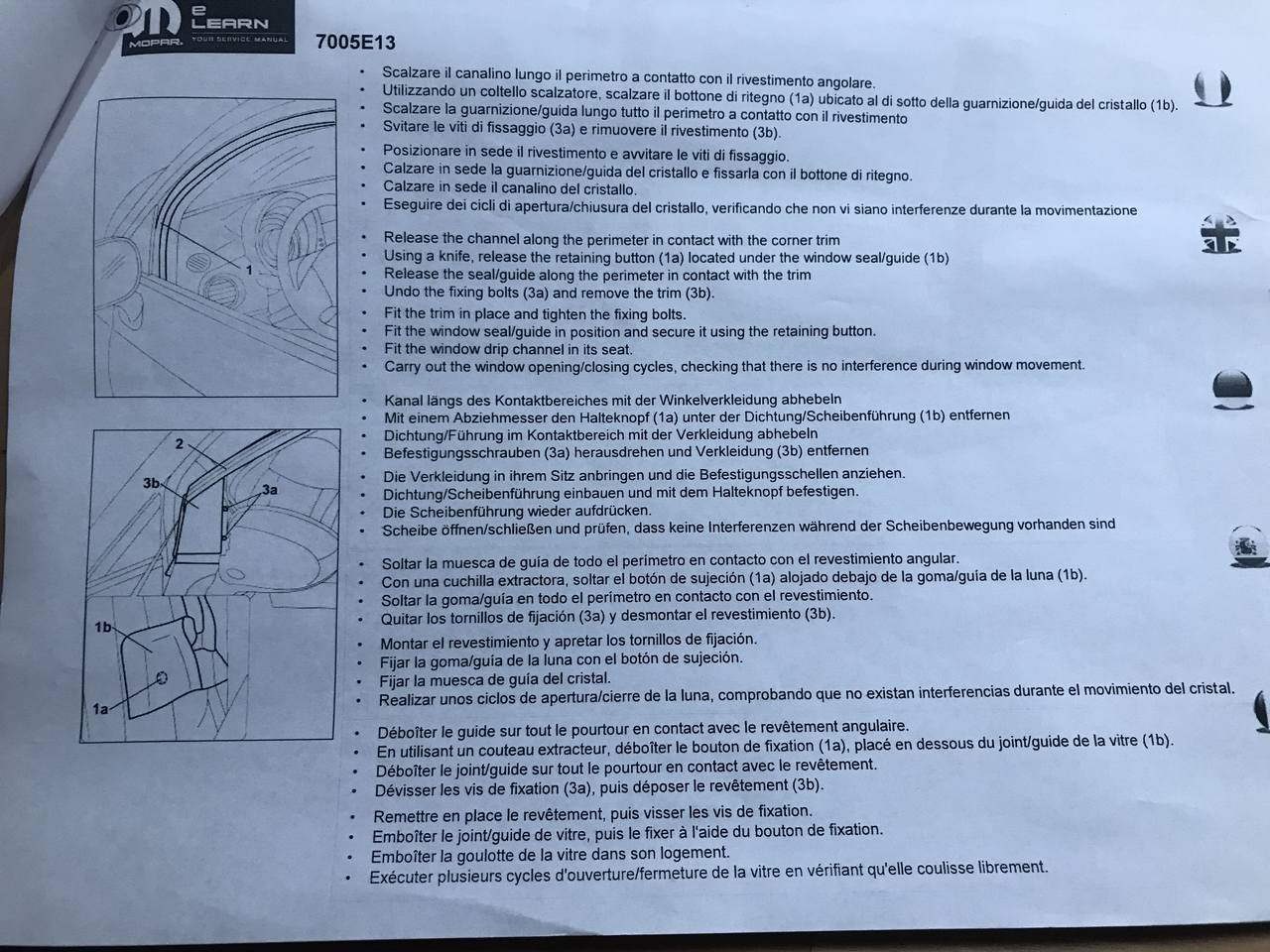

    Eine Anleitung liegt bei, darf ich die posten, oder ist das nicht erlaubt?
    Anbei noch ein paar Bilder der Säulen, werde es wahrscheinlich aber erst in ein paar Wochen schaffen Sie einzubauen. Ich hoffe die Bilder helfen euch etwas weiter :)

    Also soweit ich weiß sind die Teile, die an der Tür sind geschraubt (unter den Dichtungen, auf der Seite auf der das Fenster ist). Das Dreieck ganz vorne ist geclipst, die Clips werden in das Dreieck eingeschoben.
