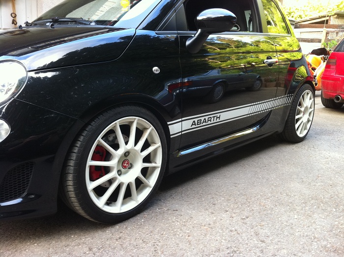

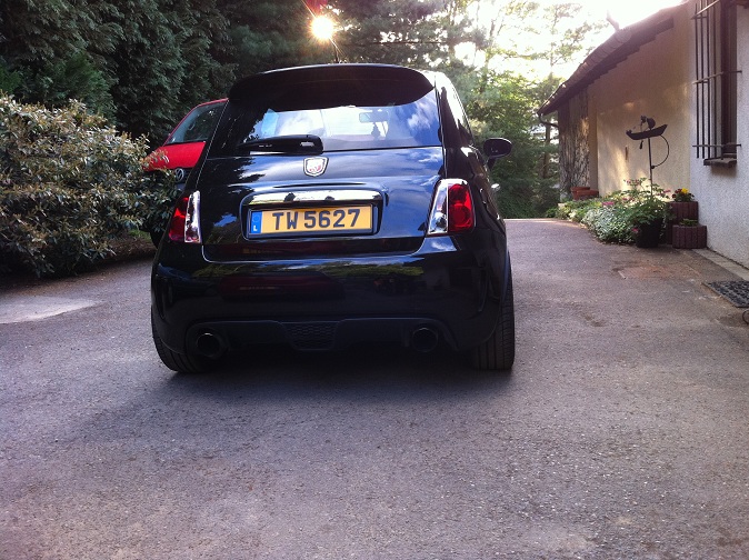

    hier mal ein bild wie es jetzt bei mir aussieht mit vorne und hinten mit jeweils 20mm pro seite aussieht (40mm pro achse)
    mit KW gewinde vorne.
    kleine mängel:plastikradkasten schauert beim voll eingelenkten.,aber nichts wildes nach ein paarmal im kreis fahren ist es weg.
    fahrverhalten:einfach nur geil :D

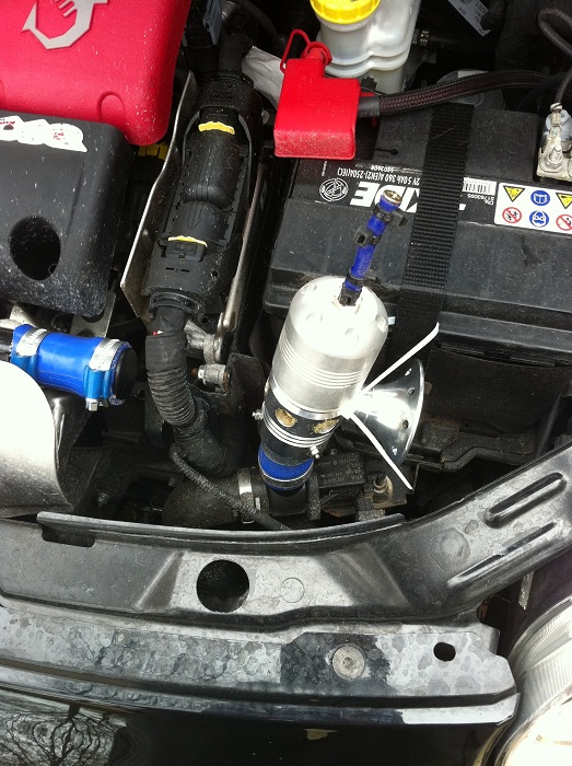

    hallo DAVE
    ich habe soeins drin (siehe bild)
    sound kans du ja bei youtube sehen (siehe link)
    es muss auf jeden fall ein eistellbares blowoff sein!! wegen dem org. magnetventil und die feder im blowoff muss soweit gekürzt werden dass es fast von alleine aufgeht.dann geht auch die motor leuchte nicht an.keine panik fals sie mal angeht,geht nach 4-5 mal wieder aus.(wenn du das blowoff wieder mehr leicht gedreht hatt)kostenpunkt bei .bay:138€

    bei mir funktioniert es mit einem einstellbarem :D
    habe die feder so gekürtzt so dass es sehr leicht öffnet wie das orginal plastik ventil,quitsch und zicht extrem laut.
    der obere nippel habe ich zu gemacht.
    werde mit meinem handy mal fotos machen und probiere ein video zu machen und hier einzustellen wens geht.
    werde mit aber ein anderes blow-off kaufen da meins viel zu gross ist und ich knapp die motorhaube zukriege.
    macht auf jeden fall SPASS rumzuzichen LOL

    ja genau so ist es mit dem ventil,dass die leuchte angeht.
    aber wieso HKS ventil?du brauchst haubtsächlich ein einstellbares,ansonsten könnte es ein fehlkauf werden ,denn ein normales könnte zu stark oder schwach sein ;)
    so habe auch soeben einen kleinen filter montiert.und klingt ja mal nicht so schlecht,natürlich bin ich noch nicht damit zu frieden da es für mich kein richtiges zichen ist und habe mal den test mit einem blow-off gemacht.
    dabei habe ich mir eins gekauft zum einstellen da ale blow-off verschieden sind wegen der feder.
    so als ich mal probieren wollte und das zischen hören wollte,musste ich die feder zuerst noch um welten verkürzen da es noch nicht öffnete.
    fazit motor kontrollleucht an ;(
    ok habe gedacht dann lassen wir es mal wieder sein,und baute den filterchen wieder drauf :(
    am tag drauf nach der tanke,sah ich dass die kontrollleucht vom motor wieder aus gin,was ja suuuper ist und nicht in die werkstatt fahren muss LOL
    morgen probiere ich es dann nochmal :) gebe dann bescheit ob es klappt.poste dann mal video rein wie es klingt ;) ,muss mir aber später ein kleineres besorgen da es vieeeeel zugross ist.hoffe nur dass es unter die motorhaube passt :P
