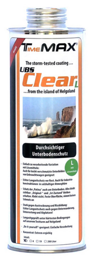

    Hatte auch das Problem nach 2 Jahren der gleiche Dreck drin, die Radhausschale dichtet da eben nicht so sauber ab.
    Ich habe die Bereiche mit dem Staubsauger und Druckluft richtig gereinigt und dann mit TimMax clear Unterbodenschutz beschichtet,
    sowie den kompletten Unterboden mit Fahrschemel und Achsteilen.
    Sieht jetzt gut aus, ..... werde jährlich die Ecken mal anschauen.

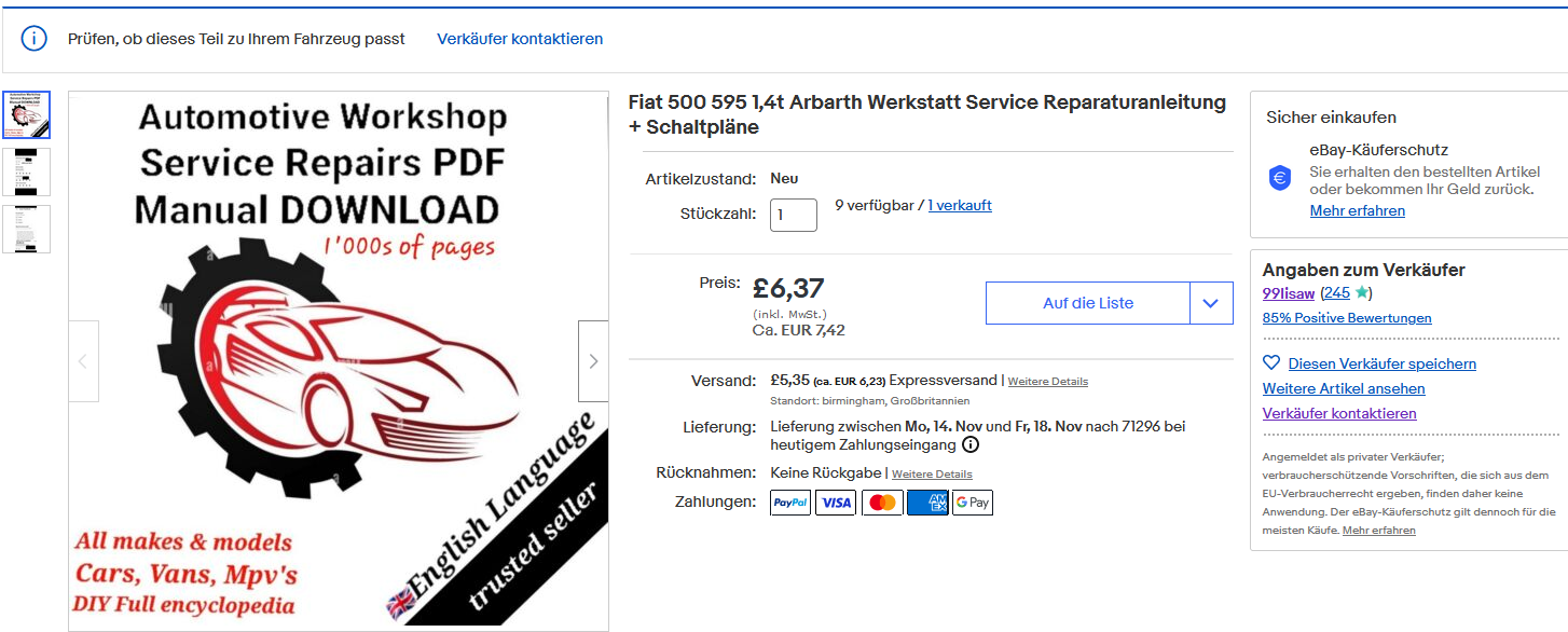

    Mit Unterlagen wie Werkstatthandbuch scheint es bei Abarth auch recht homöopatihisch zu sein, habe was in Englad zum runteladen
    gefunden, mit vielen tausend Seiten (PDF).
    Mal sichten was da alles drin ist.
