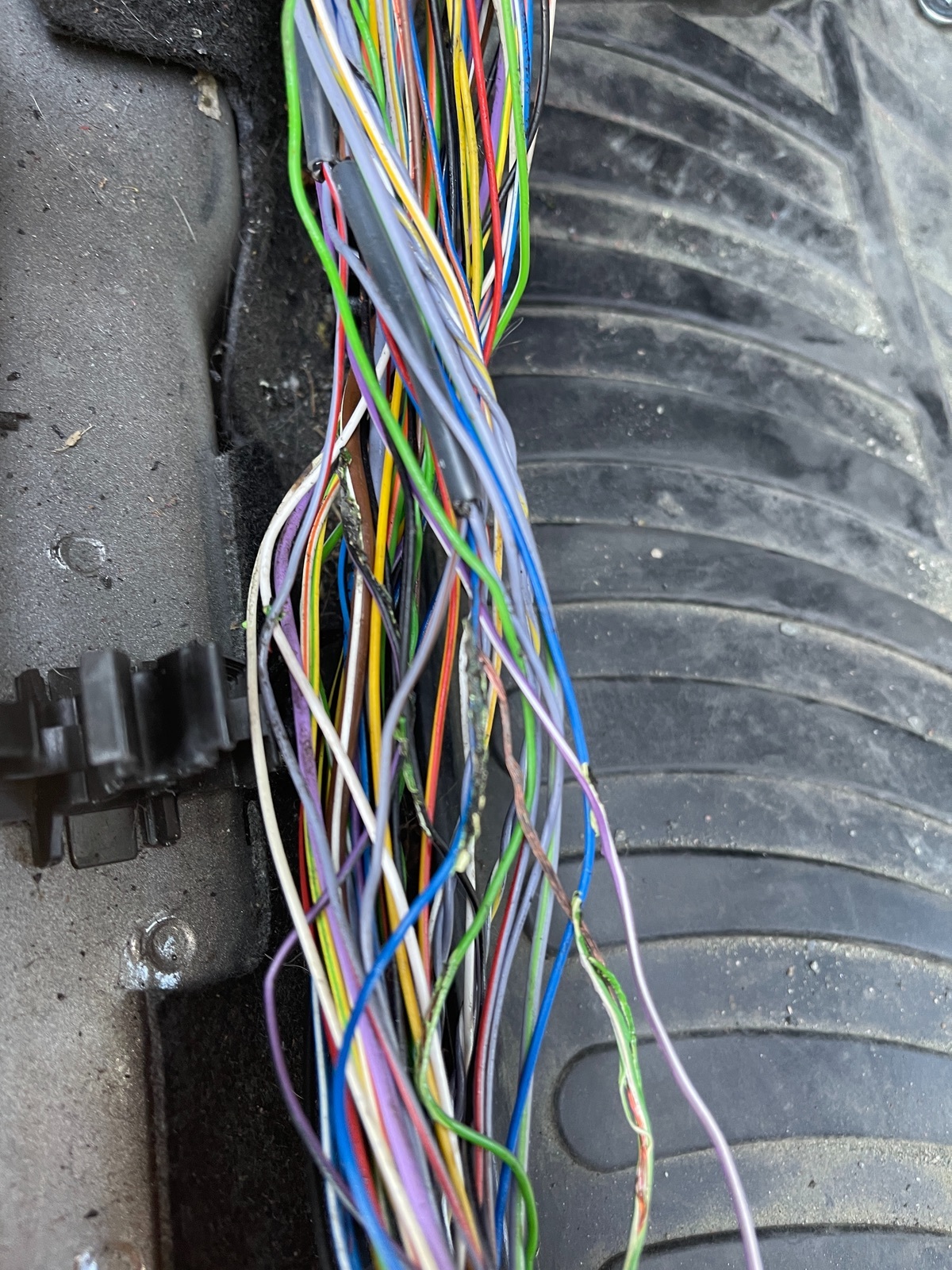

Kannst mir bestätigen ob es die Sicherung F37 ist, die im Innenraum durchbrennt?
Hinten das Kabel scheint okay zu sein, wo liegt wohl die Ursache?

Alles anzeigenHallo Hearts,
sind die Sicherungen im Innenraum?
Wenn ja, dann prüf Mal das Kabel aus an der kleine Heckklappe und hinten auf der Fahrerseite im Verdeck auf höhe der hintere Heckscheibe.
Da scheuert gerne ein Kabeldurch,oder für die Bremsleuchte zuständig ist.
Portugal78
Die kleinen Sicherungen befinden sich im Fußraum unter dem Lenkrad, ich schaue morgen nach, danke für den Hinweis.
Hallo Abarth Freunde,
ich habe große Kopfschmerzen, bei meinem geliebten Abarth 595c Turismo aus dem Jahr 2019, brennen aktuell dauernd die Sicherungen durch. Vor einigen Monaten begann es mit einer 5 Ampere Sicherung, damals fielen Systeme wie ESP, Airbag oder Berganfahrhilfe aus. Ein Tannenbaum war auf dem Tacho. Diese habe ich ersetzt und eine Woche ruhe gehabt. Nun ist vorgestern eine Maxisicherung im Motorraum mit über 20 Ampere durchgebrannt. Das Fahrzeug ließ sich nichtmehr starten, die Zündung ging nicht und es wurde folglich abgeschleppt. Diese habe ich jetzt erstmal ersetzt und es fing nach einer kurzen Fahrt erneut an die kleine 5 Ampere Sicherung unter dem Lenkrad durchzubrennen. Den Geruch konnte man wahrnehmen. Was könnte es sein, habt ihr Ideen? Ich bin über jede Hilfe dankbar.
Liebe Grüße
