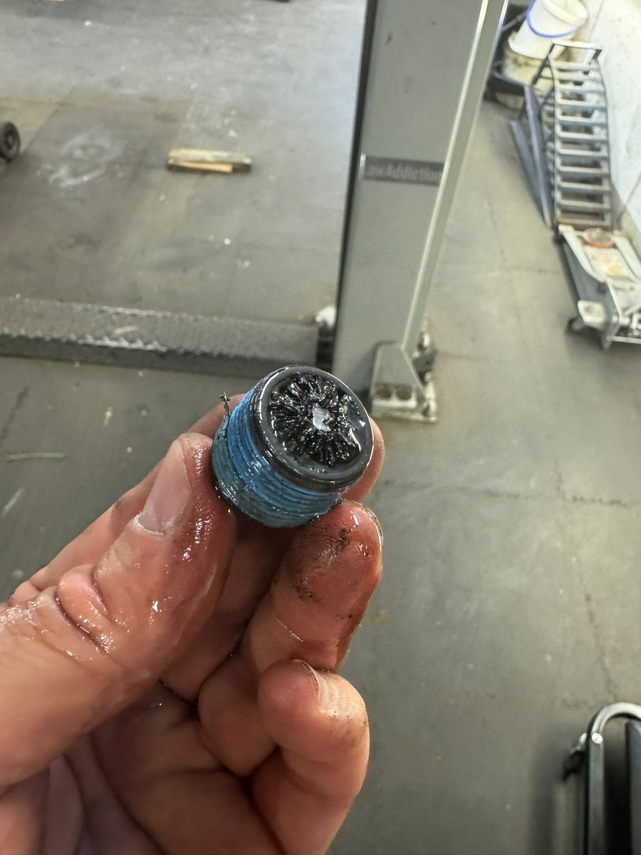

hab in dem Zuge auch gleich das Getriebeöl gewechselt.
Auslaufen lassen - 3 X Billigöl rein & raus und Auto immer etwas bewegen.
Dann zum Schluss MOTUL GEAR Competition SAE 75W-140 (gibts bei LOUIS).
1,65 Liter sind angegeben.
Auto hat 30.000km , Magnet an Getriebeölablasschraube hatte einige Späne.
