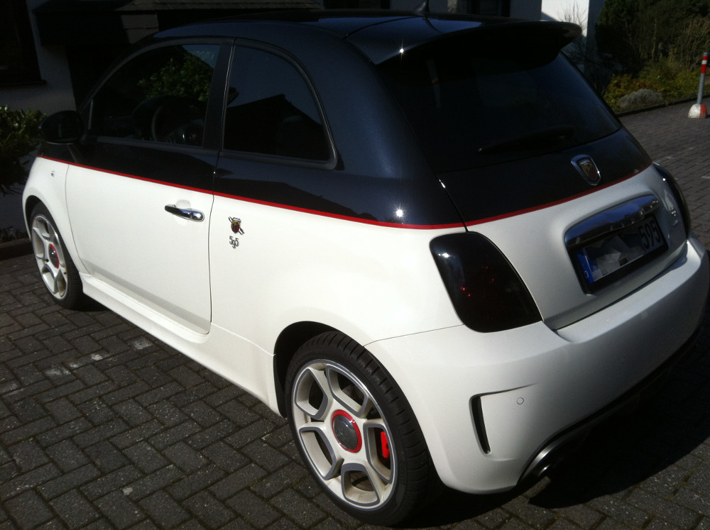

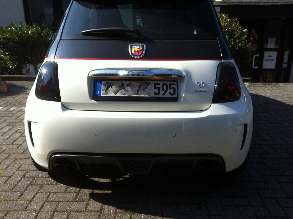

    Bzgl. Zulassung der Dectane smoked Rücklichter eine kleine Anekdote:
    War eben beim TÜV meine Sommerfelgen eintragen lassen. Dabei meinte der eifrige Prüfer bestimmend, dass die Rückleuchten ja wohl ganz sicher keine Zulassung hätten. Man bräuchte wohl zusätzliche Rückstrahler, da die Rückstrahler hinter dem dunklen Glas angeblich nicht mehr zu sehen wären. Das habe ich natürlich nicht auf mir sitzen lassen und ihn um eine exakte Prüfung der aufgedruckten Zahlen/Buchstabenkombinationen gebeten.
    Das Ende vom Lied: Er musste noch einen Kollegen zur Hilfe ziehen, der seine Meinung dann nach Recherche der aufgestanzten Nummern revidierte: Die Rückleuchten sind definitiv zugelassen, auch wenn es auf dem ersten Blick anders aussieht.
    Also, wenn euch die Polizei in einer Kontrolle oder der TÜV mal wieder Märchen erzählen wollen: Beharrt auf exakte Prüfung des E-Zeichens, denn die Dinger sind definitiv legal!
    Meine Rücklichter kamen auch gestern. Verarbeitung ist top, hätte ich für den Preis nicht so erwartet.
    Einbau als Laie dauerte ca. 5-10min pro Seite, ohne Anleitung. Kofferraum auf, zwei Schrauben lösen, vorsichtig die Leuchten rausnehmen (am Rand sind zwei Nippel). Stecker von den Rückleuchten abziehen, die Klipse des Leuchtenmoduls auf der Rückseite abmachen. Leuchtmodul auf die neuen Rückleuchten stecken, Klipse festmachen, Stecker drauf, Rückleuchten platzieren, Schrauben festmachen. War sehr überrascht wie schnell das ging ;) Bild folgt...
