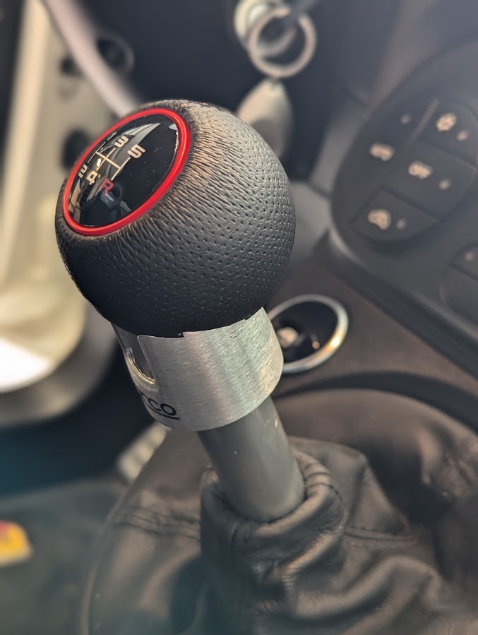

    Hi,
    ich wollte gerade "mal eben" den Schaltknauf an unserem 22er 595 tauschen. Der zwar schicke, aber saukalte Aluknauf sollte einem Lederbezogenem weichen. Leider habe ich es trotz mehrmaligem heiß Machen und einem Ölfilterbandschlüssel (wie er oben zu sehen ist) nicht geschafft den Knauf zu lösen. Ich hasse es ja eigentlich, wenn ich Teile nicht zerstörungsfrei demontieren kann, aber hier war es leider so ein Fall. Ich habe also in den Schaltknauf seitlich ein 9mm Loch gebohrt, eine lange V2A M8-Schraube reingesteckt und dann mit einer Rohrzange an der Schraube als Hebel den Knauf gelöst. Auch mit dieser Methode ging es nicht leicht, aber irgendwann hat der blöde Kleber aufgegeben. Ein Wunder, dass die Mechanik, die ja kaum auf solche Belastungen konstruiert wurde, das ausgehalten hat. Ich hatte schon damit gerechnet, eine komplette Schalteinheit besorgen zu müssen. Naja, dann wäre es gleich eine mit kurzen Schaltwegen geworden ;). Leider finde ich den nun montierten Sparco ziemlich hässlich mit seiner viel zu breiten Alumanschette über der Schaltstange. Außerdem ist die Befestigung mit den drei kleinen Madenschrauben kaum etwas für länger. Kann mir nicht vorstellen, dass das längere Zeit hält.
