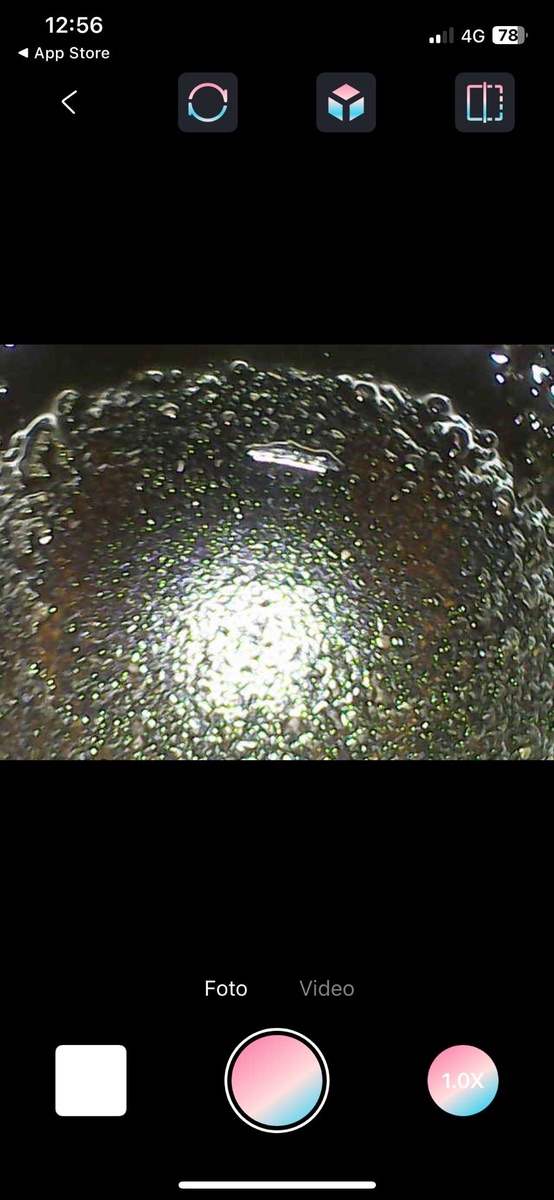

Haben den Motor endoskopiert
Zylinder 1. ventil auf Kolben geschlagen

Alle Zylinder voller Öl und Kühlwasser
Alle Zylinder 0.00 bar Kompression
