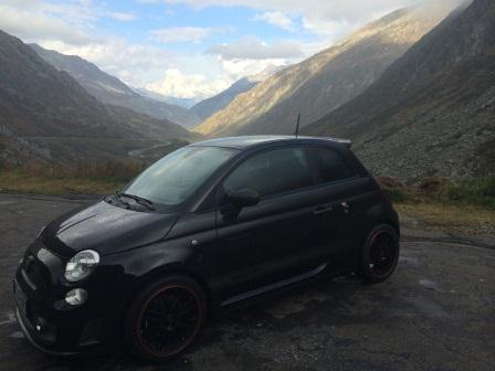

    Die Borbet Felge hat für den 500er auch kein Gutachten, habe dann dem Tüv Prüfer ein Vergleichgutachten vom Punto EVO vorgelegt und
    somit Die Felgen mit Adapter mittels Einzelabnahme eingetragen bekommen (mit 205er).
    Bilder habe ich gerade keine, kann auch keine machen, da gerade noch die Winterräder drauf sind.
      (27,81 kB, 217 Mal heruntergeladen, zuletzt: )
    Hallo Ralfisti,
    die Teile kommen unter der Rubrik Adaptionen nach Marken.
    http://spurplatten.com/index.p…Fiat.html&bezeichnung=500 incl. Cabrio&typ=312
    Wir haben dass System 3 verbaut mit vorne 15mm und hinten 18mm.
    Die 18mm Adapter und die Mittenzentrierung passend zur Borbet Felge haben die bei SCC auf meinen Wunsch hin so gefertigt, ist bei dehnen kein Problem und hat auch nicht`s mehr gekostet.
    War mir nicht sicher ob die 20mm Adapter für hinten zu breit gewesen wären.
    Die Eintragung der Adapter in Verbindung mit der Felge verlief dann Problemlos.
    Grüße Frank
