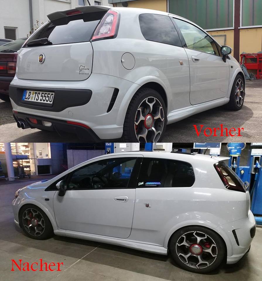

Wie viel Ist der den jetzt runter ? Also schon Anschlag beim Gewinde ?
Runter bis 65mm hat sich gesetzt noch bisschen
streift auch nicht.Fähre mit 15mm pro Rad platte hinten

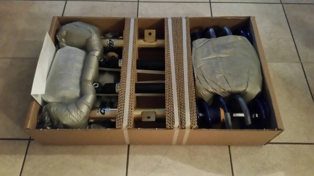

Update +++
Gewindefahrwerk von AP eingebaut
+ Verarbeitung AAA+
+ Montage war sehr einfach
+ Fahrwerk hat sich schon gesetzt, bin am Ende vom Gewinde
+ Nicht zu Hart nicht zu Weich...optimal
+ Neue Bilstein DomlagerPS; das Vorher Bild ist noch Originalzustand
