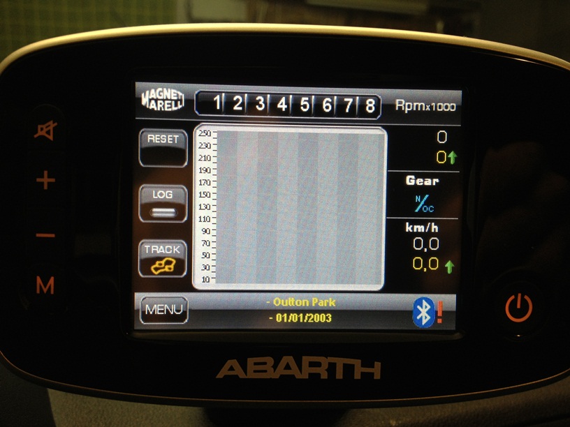

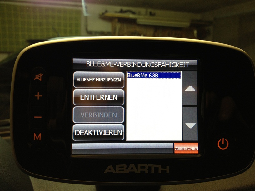

    Hallo Leo 500
    Danke für die Tips.
    Wir konnten jetzt das richtige Fahrzeug auswählen.
    Aber es funktioniert immer noch nicht so ganz.
    Wir konnten die Verbindung mit Blue&Me herstellen. (Siehe Bild1)
    Auch auf der Anzeige im Auto erscheint die Meldung "ABARTH Map".
    Aber die Telemetriedaten werden nicht übertragen und das Ausrufezeichen neben dem Bluetooth Symbol lässt auch darauf schliessen, dass etwas nicht stimmt. (siehe Bild2)
    Auch unter Hilfsmittel -> Diagnose wird die Verbindung als "Nicht aktiv" angezeigt. (siehe Bild3)
    Wir haben die Verbindung schon gefühlte 100mal neu hergestellt und auch das Navi mehrmals geresetet - ohne Erfolg! ;(
    Hast du vielleicht noch eine Idee?
      (122,83 kB, 376 Mal heruntergeladen, zuletzt: )
      (134,6 kB, 341 Mal heruntergeladen, zuletzt: )
      (164,1 kB, 331 Mal heruntergeladen, zuletzt: )
