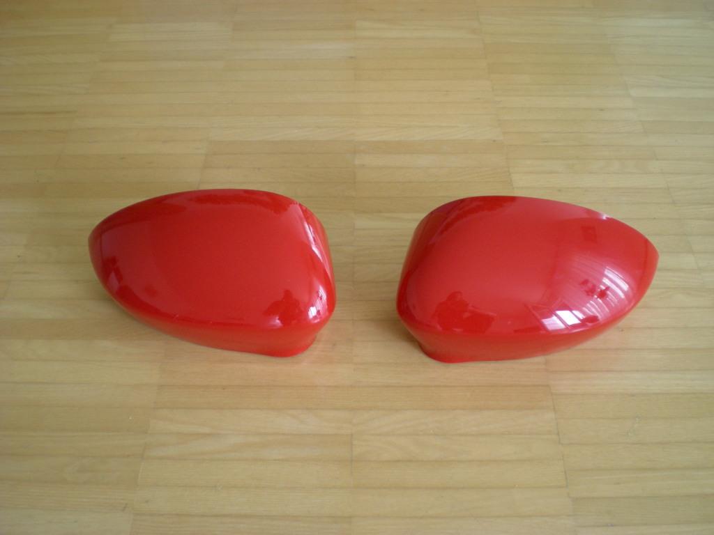

    Verkaufe miene originalen roten Spiegelkappen vom GP Abarth. Waren ca 2000 Km in Betrieb.
    Preisvorstellung 50.-- CHF.
    Habe noch div Teile vom Umbau zum SS, bei interesse bitte PN.
    (Sobald ich Fotos habe stelle ich diese Teile dann auch ins Forum)

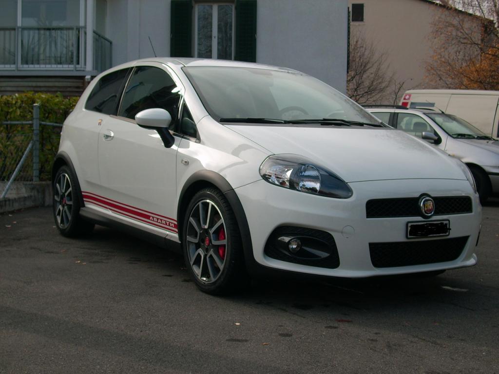

    Verkaufe meinen weissen GPA Esse Esse mit titanfarbigen Felgen.
    Jahrgang Mai 2008 mit 35'000 Km.
    Umbau zum Esse Esse im März 2009 mit 11'000 Km.
    Nebst der Serienausstattung verfügt der Punto über Lederausstattung, Tempomat, Interscope-System und Mittelarmlehne. 17" Originalfelgen mit Winterreifen.
    Sehr gepflegter Zustand.
    Preisvorstellung 21'500 SFr. (Fahrzeug steht in der Schweiz, nähe Zürich)
