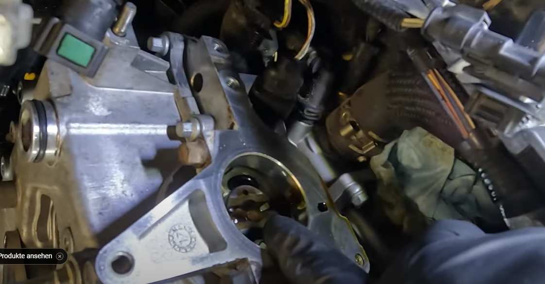

    Ich wollte die neue Multiaireinheit montieren, und habe gesehen das ein Einlassventil nicht mehr hochkommt sondern dauer offen ist.
    Anscheinend ist die MultiAir Einheit nicht gut montiert gewesen und es hat das Ventil verbogen.
    Aktuell ist der Zylinderkopf beim Motorbauer, bekommt neue Ventile, Schaftführungen, Dichtungen, Federn usw.
    Dieser sollte nächste Woche wieder bei mir eintreffen, und dann geht es an den Einbau - Diesmal durch eine Fachwerkstatt.
    Bin gespannt.

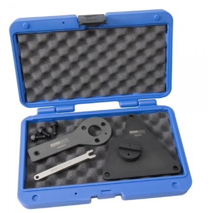

    Ich habe mir das Kit bestellt, mit welchem ich die KW und die NW arritiere.
    Oder welches Werkzeug meinst du?
    Der Zahnriemen war mittlerweile schon 6-7 mal unten und wieder drauf da ich diesen auch im verdacht hatte - aber das sollte gut sein.
    Unten an der KW ist es wie beim T-Jet, und oben passt es durch die NW Arretierung nur so, wenn der "Bobbel" Richtung Fahrer zeigt.
    Eine Anleitung habe ich für den EVO aber nicht gefunden.
    VG
