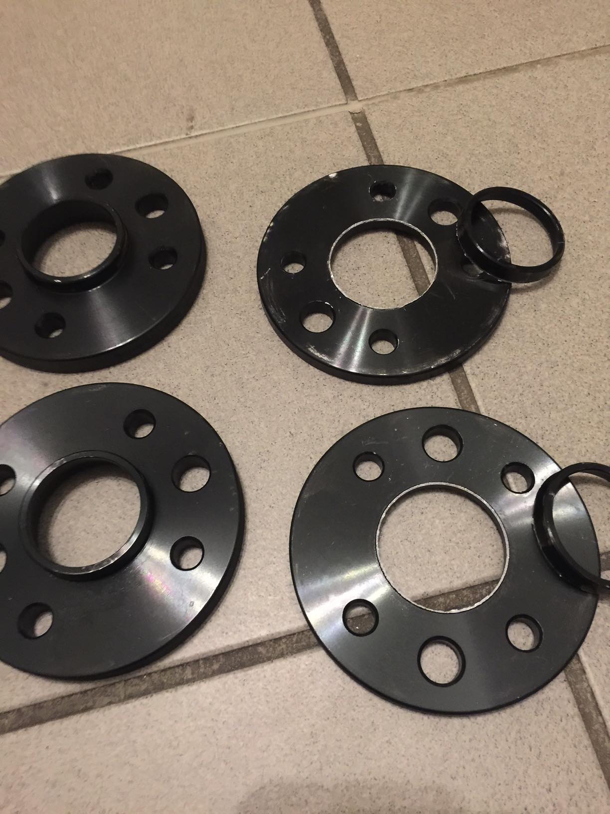

    So, muss mal meinem Unmut Luft machen und über meinen Versuch mit einer Spurverbreiterung berichten, vielleicht bewahrt das den Einen oder Anderen vor Nerv und Kosten.
    Habe für meinen 595C Turismo von SCC Spurplatten mit passsenden, längeren Radmuttern bestellt (schwarz, eloxiert, mit Zentrierung). Wurden hier auch schon empfohlen. Hinten 15er, vorne 10er, Teilegutachten dabei. Flugs verbaut, ab zur Dekra, super netter Prüfer, hat sich Mühe gegeben und Zeit genommen. Aber: nix eingetragen, bei den 10Loch-Originalfelgen mit ET38 kommste vorne auf ET 28, hinten 23, laut Gutachten müssen die Kotflügelinnenkanten umgebördelt werden (vorne und hinten), das hätte der Prüfer noch durchgehen lassen, weil nicht wirklich notwendig, aber hinten muss auch der innenstehende Grat und die Kante des Spritzschutzes weg :(
    Ich also zu Abarth, gedacht das machen die mal eben so zum zugsten Mal, Pustekuchen, der Spritzschutz hängt am Innenkotflügel, also alles weg (wohl kaum :thumbdown: ) oder was mit der Flex hinfriemeln, auch nix. Außerdem wies der Meister mich dann darauf hin, dass die Garantie für die Radlager etc. entfällt (weil die durch die Spurplatten deutlich mehr leiden würden). Also habe ich entschieden ich lasse das (oder mache max. 5mm drauf, was aber nix groß optisch bringt.
    Da ehrlichweise das Fahrverhalten nicht besser wurde mit der Spurverbreiterung, wollte ich das unter "wieder was gelernt" abhaken.
    Nun kommt aber der Oberhammer: ich wollte also alles demontieren, ist ja an sich simpel, hinten Räder ab, Spurplatten ab, Räder mit Originalschrauben wieder drauf.
    Vorne ging erstmal nix, die blöden Dinger, obwohl eloxiert und erst wenige KM drauf bewegten sich null. Ewig probiert, mit Gummihammer etc. nix. Dann fiel auf der einen Seite irgendwann die Spurplatte doch ab. Aber was sahen meine alten Augen: die Zentrierung für die Felge hatte sich abgescherrt, der "Ring" steckte in der Felge, die Spurplatte hatte sich dadurch wohl leicht verkantet. Das kann ja wohl nur mangelnde Qualität und/oder Fertigungsfehler (Passung) sein. Da werde ich mal SCC anschreiben und mal sehen was die dazu meinen ;(
    Fotos anbei.
