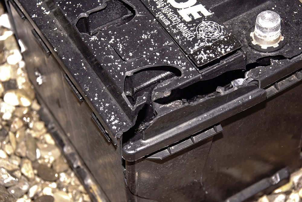

Bin heut so an der Garage vorbei gegangen und es hat nach Pups gerochen. Garage auf da hat es bestialisch nach Schwefelsäure gerochen. Den Grund hab ich gesehen als ich die Motorhaube geöffnet habe. Batterie explodiert, so das Stücke in der Dämmung der Motorhaube steckten Mein Auto ist im Winter ja immer abgemeldet
Ich hatte ein Ladegerät mit Erhaltungsladung angeschlossen, allerdings nichts teures.
Kann es sein daß das Lädergerät immer weiter mit voller Kraft geladen hat und die Batterie dann angefangen hat zu kochen ??????
Ich hab jetzt mal ne neue Batterie und ein neues Ladegerät bestellt, Ctek XS 0.8. Ich hoff das ist besser wie das vom Norma

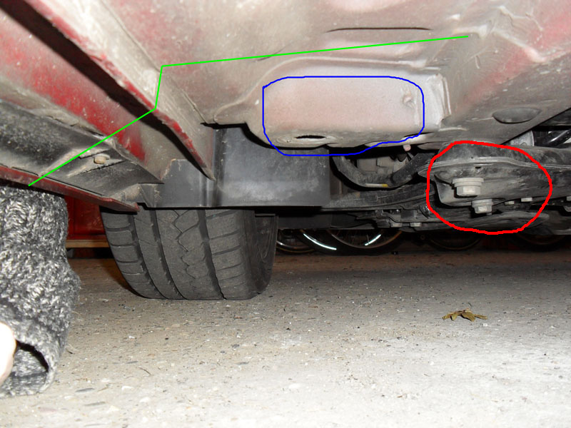

Ich hätte da mal eine Frage zum Aufnahmepunkt des Wagenhebers. Das Handbuch sagt nur, dass man den Wagen in der Werkstatt anheben lassen soll und auch dort besondere Vorsicht geboten ist.
Unten am Schweller ist ein Pfeil eingeprägt (auf den Fotos grün markiert) Wahrscheinlich soll dieser den Aufnahmepunkt markieren. Nach einem Blick unter das Auto würde ich aber den Wagenheber ca. 25 cm weiter vorne (auf den Fotos blau markiert) ansetzen.
Könnt Ihr mir weiterhelfen?
Vielen Dank
Lübi
Ich setzt bei meinem Panda, hat ja die gleiche Bodengruppe, den Wagenheber vorne immer an den zwei Schrauben an. Hab das Bild mal "geklaut" und rot markiert. Wenn ich hinten aufbocken muß und nichts an den Dämpfern oder Federn mache, gehe ich einfach unter den Federteller. Wie oben schon erwähnt immer mit Gummiauflage auf dem Heber
