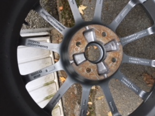

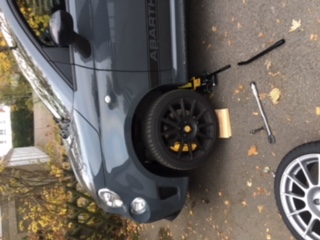

So die Winterräder sind jetzt drauf. Es lag an den Zentrierstiften, die mussten raus.
Es gibt wohl einen kleinen Unterschied bei den Felgen. Meine Sommerräder sind Supersport-Felgen, die Winterräder-Felgen sind die Essesse die optisch gleich sind, aber nicht genug Aussparungen für die Zentierstifte haben.

Diese Felgen gab es doch auch im Lochkreis 4x100 für den Punto. Wie bereits schon erwähnt ...
Der Punto hat aber eine Mittelkochbohrung von 56,6 mm . Der 500er hat 58,1mm.
Sollte man dir die faschen Felgen geliefert, dann bekommst du die niemals montiert!
Mess doch einfach mal die Zentrierung mit einer Schieblehre nach.
Wenn du im Sommer dieselben Felfen fährst, dann sollte es ohne Probleme passen..Hallo Joh,
die Felgen sind 4x98. Sind optisch die gleichen nur farblich anders. Habe leider die Nummern in der Felge nicht verglichen. Werde morgen mal die Zentrierstifte entfernen und dann probieren. Meine Schieblehre hat nicht gepasst.
Vg Guido -

Hallo Guido,
Dein Problem liegt wahrscheinlich an der Länge der beiden Sicherungsschrauben für die Bremsscheiben.
Die Taschen in Deinen neuen Felgen sind nicht tief genug für die langen Schraubenköpfe.
Also entweder tauschst Du diese Schrauben oder Du kürzt die Köpfe der Originalschrauben.
Zum Testen Deiner neuen Felgen kannst Du die Schrauben auch mal entfernen.
Viel Erfolg.
Gruß, DirkDanke Dirk,
das probiere ich morgen aus. Kann ich die im Zubehör auch kürzer bestellen?
Vielleicht liegt es ja da dran, dass wäre natürlich die einfachste Lösung.
Vg Guido -
Es könnte auch am Zentrierstift der Bremsscheiben iegen. Oder es sind Puntofelgen ... hat der nicht ein anderes Mittelloch als der 500er ?
Aber mach mir keine Angst ... ich habe meinen dazugekauften Satz auch noch nicht getestet
Die Zentrierstifte habe ich gesehen. Aber die gehen nicht auf das Mittelloch meine ich zumindest. Habe das dann schnell mal abgebrochen da es schon dunkel wurde. Werde morgen mal in die Werkstatt fahren.
Hallo zusammen,
ich benötige mal eure Hilfe.
Ich fahre einen Compentizione mit der Supersportfelge in 7x17. Jetzt habe ich mir die gleichen Felgen für den Winter gekauft aber die passen nicht.
Gibt es Unterschiede bei den Felgen, es sind beide Felgen in 7x17 und haben den gleichen Lockkreis von 4x98.
Gibt es Unterschiede bei dem Nabendurchmesser? Ich habe das Gefühl das die deshalb nicht draufgeht!
Bilder im Anhang.
