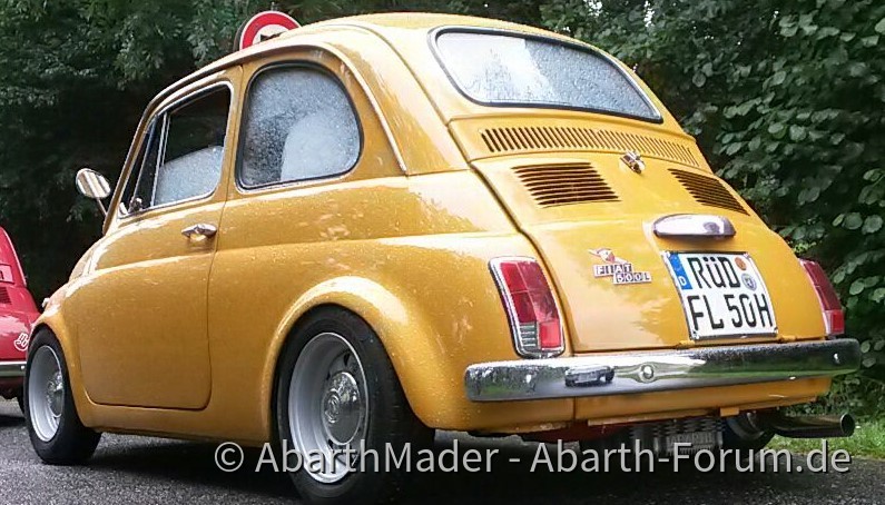

  • Hi René, freut mich das er dir gefällt. Ja Original Borrani 4,5x12 Das Motörchen ist mit verschiedenen Abarth Teilen Modifiziert z.b. 700ccm. 50/90er Nockenwelle, 28er DelOrto Vergaser mit Beschleunigungspumpe und offenem Ansaugtrichter, leichte Feingewuchtete Schwungscheibe, Ölgekühlte Doppelzündspule, 5Ltr. Abarth Alu Ölwanne, Abarth Alu Ventildeckel, Marelli Drehstromlichtmaschine, Alquati Auspuff...Leistungsdiagramm von IOZ-Mühlheim-Kärlich 22,5kw also etwa 31 PS ( Serie sind 18 PS) Und vor allem alles Zeitgenössisch im H-Gutachten eingetragen. Ich habe den kleinen bereits 1989 in Brescia im Original Zustand gekauft, er bleibt definitiv in der Familie. Ich bin auf vielen Fiat 500 Treffen damit unterwegs, allerdings gestehe ich die Anfahrten im Trailer zu absolvieren. Gruß Ralf
  • Einfach nur Geil !!! Sind das die Originalen Borrani Felgen? Ist das nur die Oelwanne von Abarth oder der ganze Motor? Ich habe jahrelang den 500F gefahren. Gruß René
