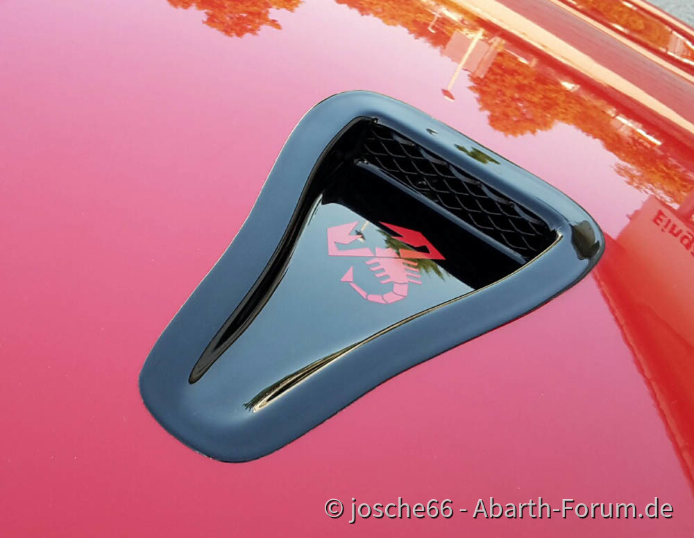

Es gibt von Pogea große Lufteinlässe aus Carbon mit TÜV, aber die kosten ein
halbes Vermögen und hier ist dann aufgrund der größeren Öffnungen der Lammellen
der Wassereintritt entsprechend, da ist dann auch Handlungsbedarf.

Halöle , ein schönes Fahrzeug hast Du , Gratulation 👍.
Dein Lufteinlass in der Motorhaube , ist der Offizell mit Tüv oder ABE ?
Vielen Dank und Grüße Fränky
Hallo Fraenky,
ich bin dazu beim hiesigen TÜV gewesen und er hat es ich ausgiebig von außen und innen angeschaut. Seine Expertise:
Keine Eintragung notwendig, weil:
- keine bauartbedingte Änderung
- sicher befestigt
- nichts übersteht und keine scharfe Kanten
- die Öffnung relativ klein ist, nicht direkt über dem
Luftfilter liegt und deshalb die Lautstärke nicht negativ
beeinträchtigt wird
Es ist nicht eingetragen. Das Fahrzeug ist BJ. 2016 und ich war in der Zwischenzeit logischerweise
bei mehren HUs (bei wechselnden Prüfstellen), da ist nie was beanstandet worden.
Bloß wegen Wasser mußt Dir halt auf der linken Seite wegen Batterie und Steuergerät Gedanken
machen (Abweißblech o. ä.) damit die nicht nass werden, Du weißt ja: Elektrik und Wasser sind
keine Freunde...
Jochen
josche66
Hallo Fraenky,
- sicher befestigt
beeinträchtigt wird
keine Freunde...
Jochen
