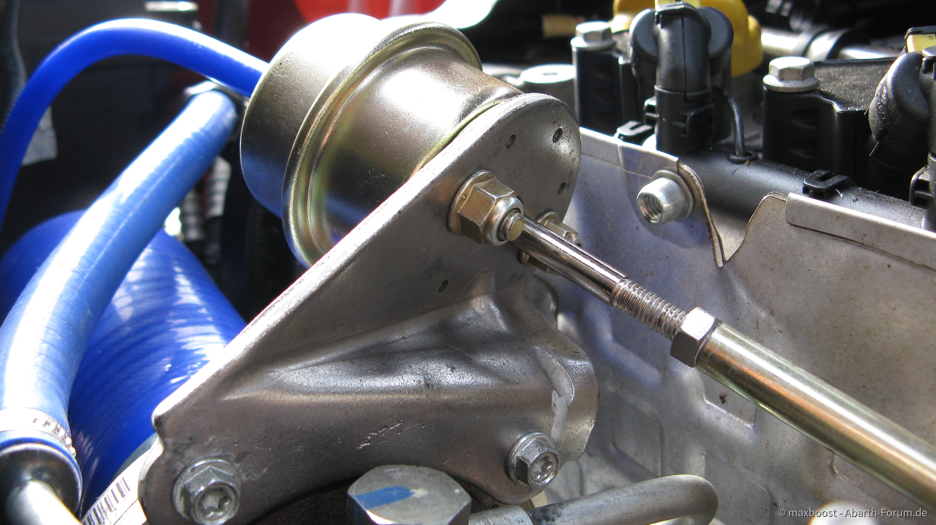

Druckdose einstellbar
Kommentare 5
  • das kenn ich =) war bei meinem Forge auch bin dann runter auf 1,22-1,25bar tolles gelöst Hut ab
  • Die originale Druckdose hab ich weggeflext und dann die die beiden Bohrungen gemacht. Die Originale ist an 6 Stellen gepunktet, siehste sogar auf dem Foto. Die Dose ist sehr stramm, habe 1.3 bar eingestellt, komme aber schon in den Regelbereich der Begrenzung, leider nur 85% Drosselklappe,.......ärgerlich,......
  • Sieht toll aus welchen Ladedruckbereich hat die? Wie hast du die originale Dose von der Halterung bekommen?
  • Dose ist von Turbo-Parts in Hamburg, hab ich an die originale Halterung gemacht,....
  • Welche Dose ist das? Die Halterung sieht nach der originalen aus
