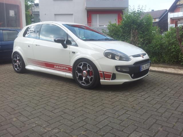

  • Sieht super aus... Merkst du beim fahren einen Unterschied?
    Gruß Apollo
  • Von dem deutlich lauteren Ansaug- und Ablassgeräusch abgesehen, würde ich sagen, dass sich das Cold Air Intake kaum spürbar auf das Fahren auswirkt. Vielleicht wird es mit dem Aluminium-Ansaugrohr besser :)
  • Beeesser :-)

  • Fehlen nur noch Felgen Timo :-)
    Gesendet von meinem GT-I9100 mit Tapatalk 2
  • 8x18 ET38 passen ohne etwas zu machen. Zumindest bei mir, Du bist ja tiefer :-)

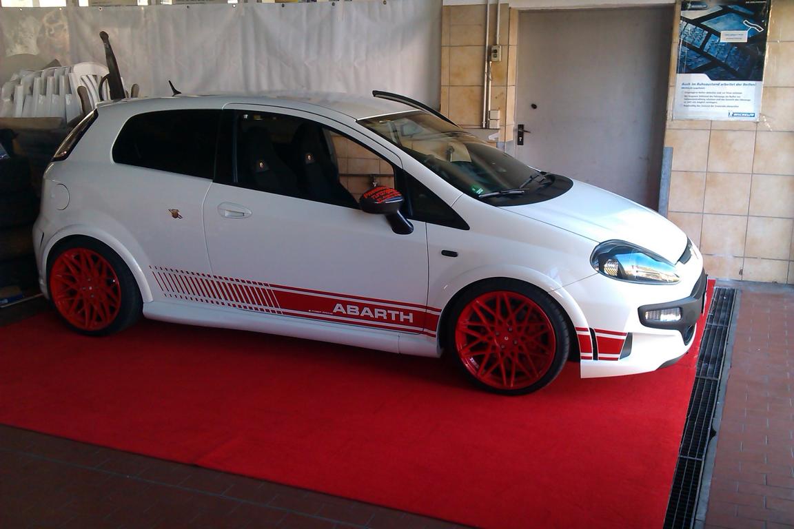

  • Versuch so mal den TÜV-Segen zu bekommen :D

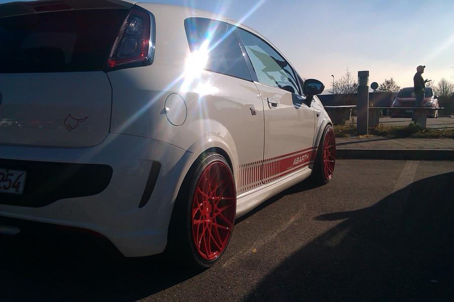

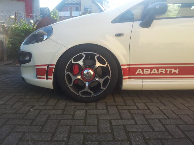

  • Hi Domey schicker Ape hast da :top:
    Wie tief hast dein Fahrwerk gestellt ?
    Hast deine motorabdeckung selber lackiert ? Hält die Farne mit der Motor Hitze ?
    Grus Pietro
  • Dankeschön :D hört man gerne
    Bin hinten auf unteren Anschlag gegangen und vorne hab ich noch einen Zentimeter Restgewinde.
    So schleift er mit meinen Distanzen nicht und er sieht ganz gut aus finde ich. Hoffe mal der TÜV sieht das genauso ;)
    Nee, hat mir ein befreundeter Lacker gemacht mit hitzebeständigem weißen Lack. Geht also ganz gut in der Hitze. Stinkt nicht und wird nicht gelblich :)
    Gruß Domey

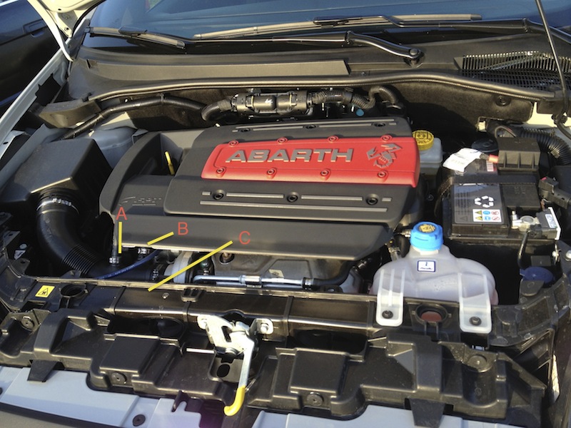

  • @Domey: Sieht so aus, als ob dein Kurbelgehäuseentlüftungskabel gerissen ist!? Also der Schlauch, der über deinen Zündkerzen. zum HG Rohr verläuft?
    Gruß Apollo :whistling:
    Gruß Apollo
    Das war bei mir auch gerissen hab mir neuen Schlauch gekauft und hab das Rohr zurecht gebogen und jetz passt :)
  • Jap, richtig erkannt ;)
    Habs verdreht montiert gehabt. dann gabs bissle Spannungen.
    Wurde auch gleich neu bestellt und ausgetauscht :top:
  • Ok ;) wollte nur auf Nummer sicher gehen, nicht dass du einen Turbo schaden etc. bekommst ;)
    Ich habe mal eine Erklärung zu den Schläuchen erstellt. Falls sich der ein oder andere fragt, was dass überhaupt für Schläuche sind.... :)
    A
    ist für die Tankentlüftung
    B
    ist für die Kurbelgehäuseentlüftung
    C
    ist die Unterdruckleitung zum Ladedruckregelventil
    PS: Diese Angaben sind wie immer, ohne Gewähr :top:
