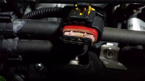

    Kat wurde ausgebaut, Schelle wurde erneuert, Fehler wurde ausgelesen und die Box wurde abgemacht. dabei ist mir an einem Stecker was aufgefallen. Ich versuch mal das Bild hochzuladen.

    1.Versuch mal alle Stecker mit Kontaktspray ein zu sprühen und den kaputten Stecker wen er nicht mehr einrastet erneuern.

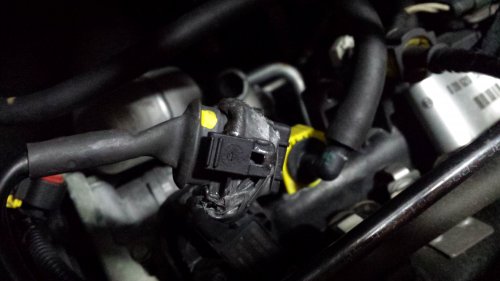

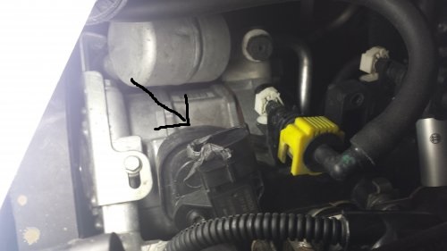

  • Alsooo wir haben den Fehler nochmal ausgelesen. Soll wohl der Lmm sein. Der ist koridiert und wird nacher noch ausgetauscht. Bin mal gespannt ob es dann wieder geht :)

  • die gehen gerne mal kaputt. hatte den Fehler auch mal, drucksensor getauscht, aga dicht gemacht, fertig! DACHTE ICH ZUMINDESTENS!!! tatsächlich war es bei mir das originale SUV was undicht wurde, weswegen der LMM und der saugrohrdrucksensor sich gestritten haben und zack die karre im notauf war sprich esp asr hllholder aus etc.
