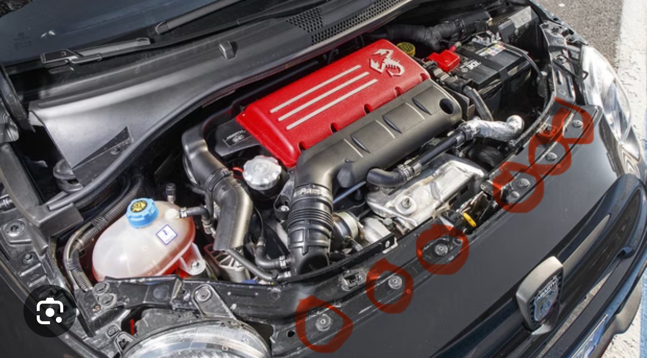

hat jemand von euch das Front Emblem ausgetauscht ?
Wollte meins gestern austauschen und kam wegen 4 Klemmen nicht weiter...
sind das einwegklemmen oder kann ich die für mein neues Front Emblem benutzen ?
(meine die 4 Stifte)

Hab mein Frontemblem auch getauscht.
Nimm einfach einen kleinen Flachschraubenzieher und biegt vorsichtig die Nasen dieser runden Klammern leicht auf. Dann kannst du die Klammern leicht entfernen.
Vor dem Anbringen des anderen Logos diese Nasen wieder zurückbiegen und über die Stifte des Logos schieben. Hält wieder bombenfest.
Übrigens für alle die das Front Emblem tauschen möchten. Die Stoßstange muss dafür nicht komplett weg. Es reicht wenn die oberen 6 Schrauben entfernt werden. Dann kann man die Stoßstange etwas wegdrücken und man kommt ran.
Das mag vielleicht für das Emblem an sich gelten, aber nicht für die komplette Leiste …
Also ich hab die Leiste auch so entfernen können.
