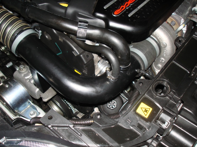

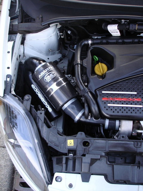

  • Hier mal Bilder davon, Motorraum finde ich persönlich sehr schön so. unauffällig aber mit den neuen Rohren gut.

  • Man mag fast nicht glauben das da 265PS am Werken sind. Understatement pur, sieht ja fast wie original aus.
    Na, was soll der eSeS Schriftzug denn da? :?: Die Zeit is rum! ;) Müsste jetzt MS drauf für MegaSport.
    Poste mal bei Gelegenheit Fahreindrücke in Form eines Vidoes wenn es geht. Das interessiert schon brennend!

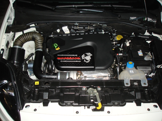

  • hier noch paar änderungen, neuer g-tech llk und neue verrohrung auf einen konstanten innendurchmesser von 50mm.
    in der luftleitung sind einige rohre die mal 46mm mal 38mm mal 50mm etc. vom größtendurchmesser ausgehend wurden neue rohre gefertig. dies wird in den nächsten 2monaten auch für Kunden von g-tech zu kaufen sein. dauert etwas wegen der serienproduktion und der kosten...
    Die Airbox musste auch nochmal etwas umziehen, finde so sieht es noch sauberer aus.
